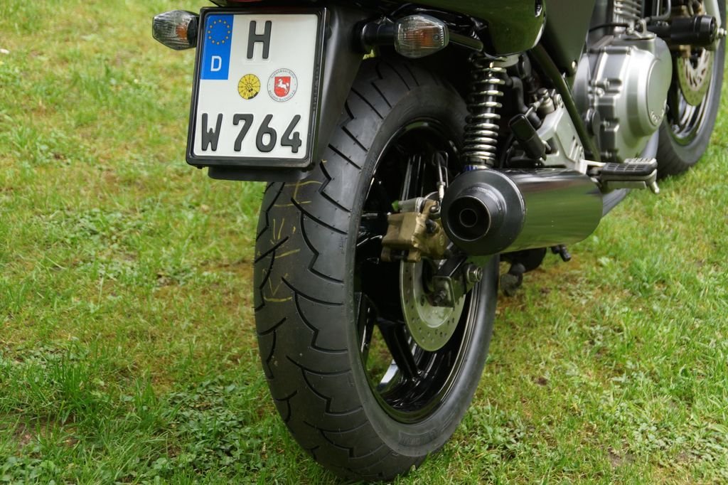

Ich habe eine 1998er Honda CB500S auf das Hinterrad einer Honda CB Sevenfifty umgebaut. Ziel war eine um ein halbes Zoll breitere Felge, um statt des 130er einen 150er Reifen fahren zu können. Dazu habe ich den Bremssattelträger umfräsen lassen und andere Distanzbuchsen verwendet. Die Felge muss ja unter Beibehaltung der Kettenflucht mittig in der Schwinge sitzen und zudem noch die Bremsscheibe korrekt vom Bremssattel umfasst werden. Das machst Du nicht zwischen Tür und Angel und allein die Berechnungen dazu sind sehr aufwändig.
Die Abnahme konnte nur Frank Bialkowski vom TÜV Hämelerwald vornehmen, weil er einer von zwei befugten Sachverständigen in ganz Niedersachsen ist. Er hat dann einen Fahrversuch bei Höchstgeschwindigkeit auf der A2 unternommen und schlussendlich alles eingetragen, aber eben mit einer Bindung an den damals montierten Michelin Pilot Activ. Die Felge der Sevenfifty ist ja samt des montierten 150/70-17 Bestandteil eines deutlich schwereren und leistungsstärkeren Modells und ist dort als Bauteil zugelassen, es ging nur um die Art der Adaptierung an die CB500. Unter anderem eben wegen der oben genannten "Flucht" der Teile, aber auch wegen der nötigen Abstände zwischen Reifen und anderen Teilen. Auch bei einer Nennbreite von 150 mm sind schon mal Reifen 145 oder 155 mm breit, da kommt es also auch auf das Reifenmodell an. Letztlich hat die Abnahme samt Eintragung beim Straßenverkehrsamt 130 Euro gekostet. Das "lohnt" sowieso alles kaum, an dieser CB ging es aber inklusive vieler weiterer Umbauten an Fahrwerk, Bremsanlage, Auspuff und Optik einfach mal darum, dass ich zeigen wollte, was man daraus machen kann. Allein das Felgenprojekt hat mit Pulvern und neuen Reifen über 800 Euro verschlungen :oops:
