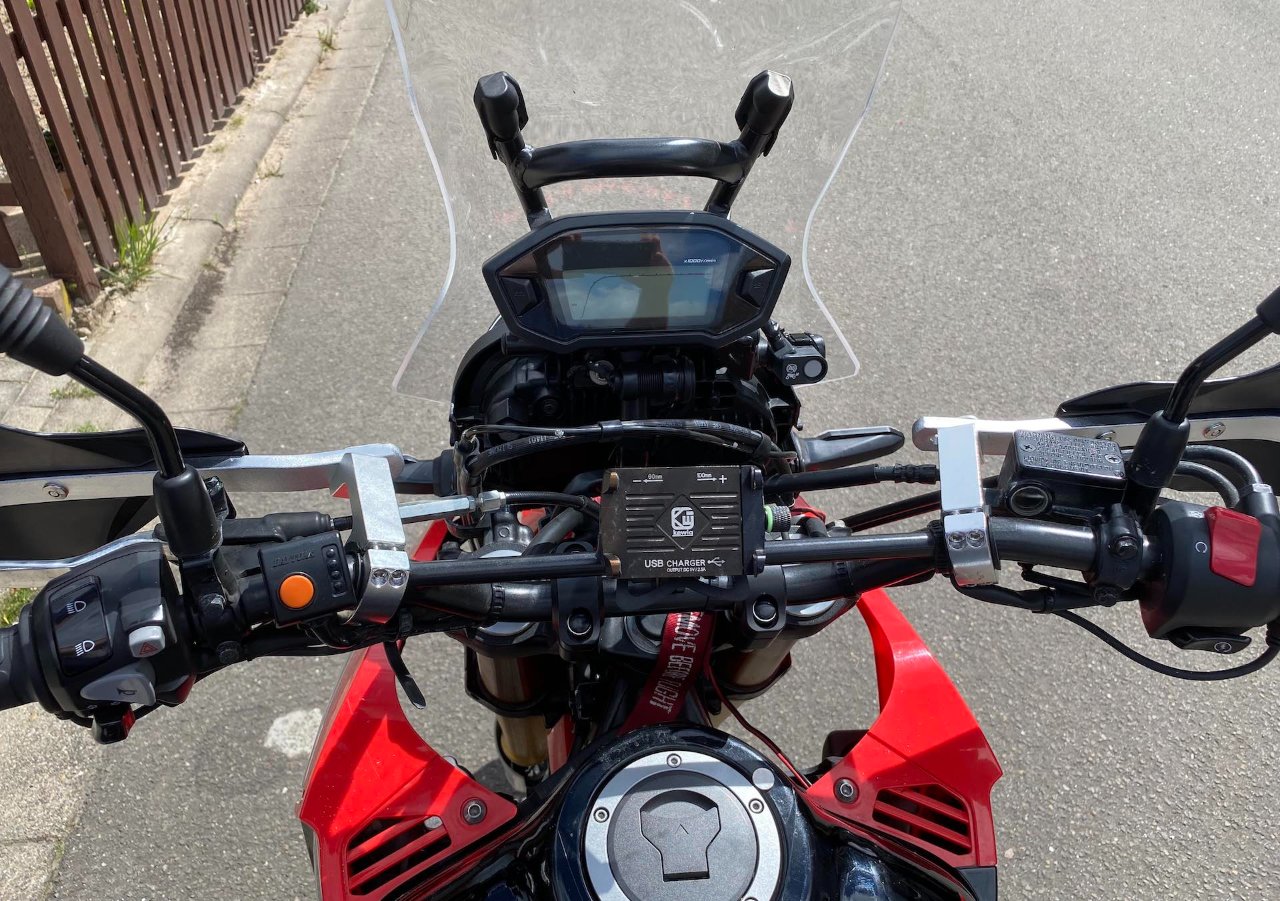

Normalerweile habe ich Barkbuster, aber 134,- Euro waren mir bei der Rally zuviel und die spillerigen Originalen sind nicht ausreichend.
Heute habe ich GooFit Handschützer montiert.
43,99€ auf Amazon.
https://www.amazon.de/gp/product/B01CHVY5S2
Sicher nicht die Qualität von Barkbuster, aber kommen in Stabilität bis auf 70% ran.
Kilometerstand:87.390km
43,99€ auf Amazon.

Meine Teile von eBay, die Ich an meiner KLE hatte, sahen fast genauso aus.
Der einzige Unterschied ist die Klemmung am Lenker mit zwei Schrauben oben, von hinten gesehen.
Macht einen stabilen Eindruck.
Ich habe die Polisport Evo und weiß nun auch, dass eventuell der Lenker länger gerade bleibt, wenn Ich die CRF mal ablegen sollte, da sie keinen Metall Bügel haben.
Bei der KLE ist das Plastik zerplatzt, bei 20 Grad, als ich sie auf die Seite legte.
War für mich nicht so überzeugend, wäre aber bei Acerbis Handschützern wohl auch passiert.
In jedem Fall ist alles besser als die Original Hand Schalen, die es bei der normalen L noch nicht mal gibt!

Weißt Du, on man die problemlos an der 300Rally anbringen kann? Oder muss da gebohrt werden?

Ich hatte gelesen bei der 300L
Ist am Lenker Ende 6mm Gewinde drin
1. Möglikeit das auf 8mm Gewinde auf bohren(Fachmann darf dran)
2 Möglichkeit die 6mm Gewinde Mutter aus dem Lenker Ende entfernen,dann läßt sich das leicht Anschrauben .
Viel Spaß beim Basteln
Gruß vom Niederrhein Uli
Du bist Neu hier ?
Da gibt's eine Suchfunktion,vieles kommt
Immer wieder,
Re: Rally: Günstige Handschützer GooFit 43,99€ montiert mit Bildern
Man kann auch einfach im Baumarkt 2 passende 6mm Schrauben kaufen.
So hab ichs gemacht
So hab ichs gemacht

Mal ne frage
Wie habt ihr eigentlich die Gasshülse aufgebohrt?
Also könnt ihr mir einen Bohrer dafür empfehlen?
Also ich rede nur vom Plastik nicht vom gewinde
