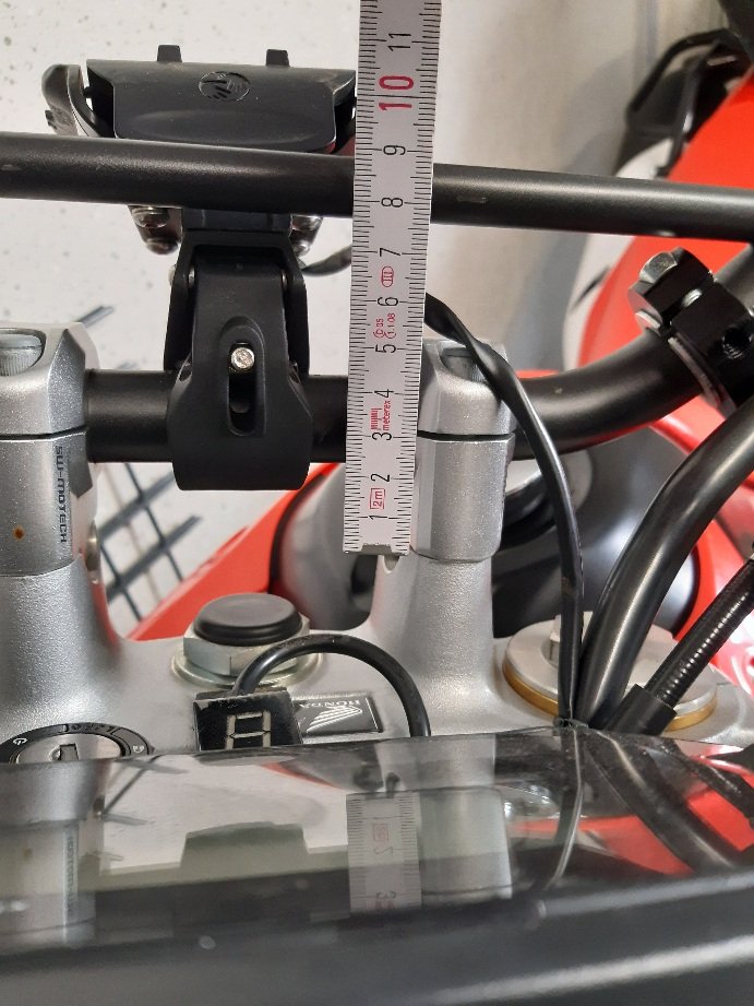

Mein Mann hat 30 mm Erhöhung verbaut, auf original Lenker und auch sonst, soweit ich weiß, nichts verändert. Versuche mal Bilder beizufügen.....

Mein Mann hat eben bestätigt, dass das so ist
- Beiträge: 1364
Re: Lenkererhöhung für die L mit ABE
Ich hab die 30mm Erhöhung mit ABE von voigt an der 250er dran und das passt wunderbar mit dem Originalen Lenker.
