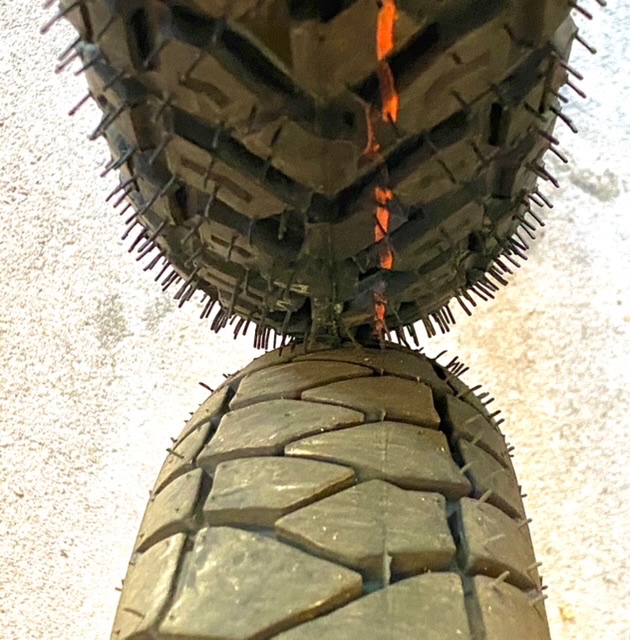

Montiert ist der Mefo Explorer schon mal. Er lies sich recht einfach montieren, läuft absolut rund (kein Höhenschlag) und brauchte nicht gewuchtet zu werden. Vorne fällt der Reifen für einen 80/100-21 ziemlich breit aus, hinten 120/80.18 normal, so wie der IRC würde ich sagen. Ich bin bisher nur einmal die Straße rauf und runter gefahren Fährt sich “smoother” als der IRC. Morgen gibts ne Probefahrt…
Oben der Mefo in 80/100-21, unten der Anakee Adventure in 90/90-21

Reifengrößen sind Schall und Rauch. Der Mefo Explorer 120/80-18 ist (gemessen) eher ein 120/90-18 und der 80/100-21 Vorderreifen ist eher ein 90/95–21 - ja ich weiß, 95er gibt’s nicht, aber nach Messung wäre er das (so ungefähr).
Und ich hab mich schon gewundert warum ich auf einmal nur noch mit den Fußspitzen auf den Boden kommen. Ich würde mal sagen 1 bis 1,5 cm steht die Maschine nun höher da, gegenüber dem IRC.
Bisher bin ich nur etwas Schotter und Straße gefahren. Unter 90 km/h kommt man beim dahin bummeln nicht drauf, dass das ein Stollenreifen ist. Auf der Autobahn geht er bis ca. 110 km/h ordentlich gerade aus, ab 120 km/h stellt sich ganz leichtes Pendeln an, aber deutlich weniger als beim Serien IRC.
Der Reifen fühlt sich angenehm soft/komfortabel an, ist dabei aber dennoch recht präzise in Kurven. Ganz tiefe Schräglagen hatte ich noch nicht auf dem Programm aber er fühlt sich sehr vertrauenserweckend an. Auf schlechtem bis sehr schlechtem Asphalt echt super.
Auf Schotter hat der Reifen hinten erstaunlich Traktion für das recht eng gestellte Profilmuster. In Schotter-Kurven muss mal die Maschine drücken, dann hat auch der Vorderreifen wirklich guten Grip.
Bisher gefällt er mir sehr gut! (v 1,7, h 2.0)
