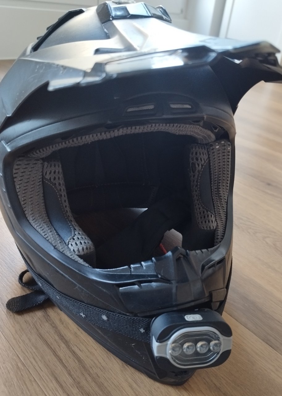

Tomminger hat geschrieben: ↑Donnerstag 29. September 2022, 14:07Ja der Hammer war halt,
ich fahre wieder Abends in der Dämmerung und wieder blinken mich die Autofahrer an.
Ich diesmal natürlich sofort geschnallt was los ist und gecheckt was mit dem Licht ist und tatsächlich schon wider vorne alles ausgefallen.
Ich dann im dunklen heim geeiert in die Tiefgarage rein und Zündung aus.
Nach 5 Minuten habe ich dann die Zündung wieder eingeschaltet und seltsamer weise ging das Licht dann da sofort wieder.
Aber ist doch nicht schön. Da muss ich jetzt immer vorsichtshalber eine LED Stirnlampe mitnehmen falls das Licht vorne wieder ausfällt. Damit mich dann wenigstens die entgegenkommenden Fahrzeuge sehen wenn ich die Stirnlampe vorne auf die Frontmaske geschnallt habe.
VG Tom
Licht vorne ausgefallen
Re: Licht vorne ausgefallen
Die Stirnlampe wird das Problem allerdings nicht lösen.

Ja die Stirnlampe löst nicht das Problem aber entschärft im dunklen etwas die Situation.
