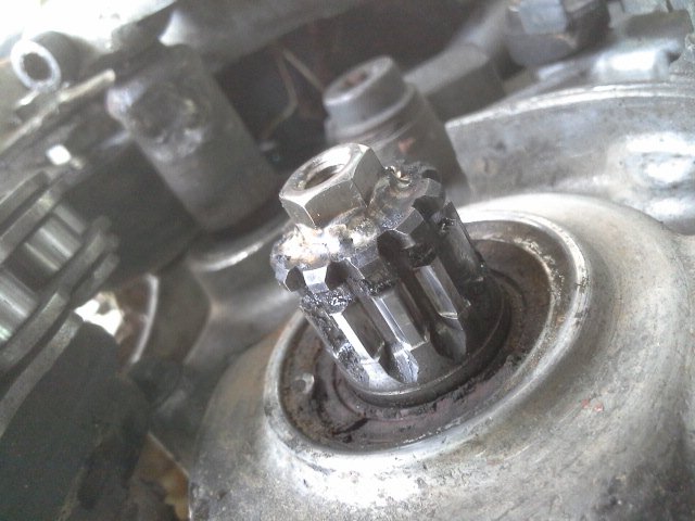

Bei meiner XR250L ist die Ausgangswelle kurtz vorm abdanken
Die CRF hat ja is selbe system verbaut
Hat jemand eine bessere Lösung?

Warum machst du das?
Wo ist das Problem?

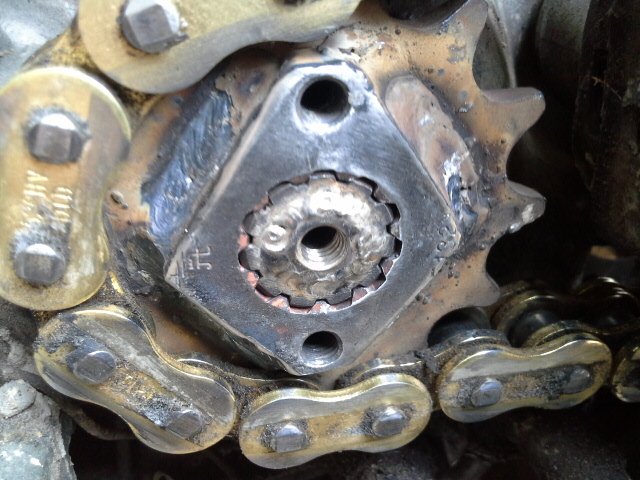

Das Zweite Bild zeigt die Beschädigte
Verzahnung der GAW
Ich habe eine Ritzelsicherung rund geschliffen und passend hinter dem Rizel gelegt damit das Ritzel nicht Taumelt
Auch eine Schmierung mit
Molykote GN verhindert das Problem.
Durch zu Stramm ,gespannte Kette.
Passiert das auch,konnte ich in 40 Jahren als Mechatroniker erleben.
Lieber Minimal mehr Kettenspiel.

Bei meiner crf 250L schaut es auch nicht besser aus
Die kommt naechste Woche dran Erich

Klappt das mit dem Abstand, zum Gehäuse ? Schleift da nichts?
Und wie sieht's mit der Ketten-Flucht
Aus ?
