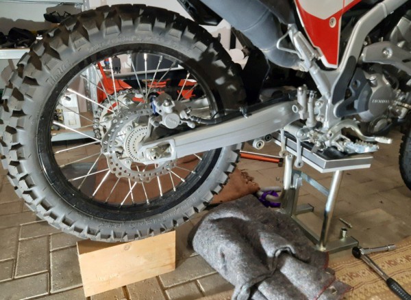

So, endlich auch mal das Wilbers 640 Federbein eingebaut.

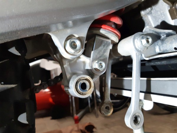

Sind nur 3 Schrauben, jeweils 17er Nuss mit Verlängerung auf die Mutter, 14er auf den Schraubenkopf. (Federbein oben, Federbein unten, Umlenkung -> damit man an die untere überhaupt ran kommt)
Man muß keine Plastikteile abbauen, das Hinterrad bleibt auch drin. Ein Helfer ist praktisch, insbesonders um das Hinterrad beim Wiedereinbau anzuheben, dann kann man das Federbein ganz easy hochstecken.
Ich hab nen Holzklotz untergelegt, um bei Demontage das entlastete Hinterrad nicht runterknallen zu lassen.
Der schwierigste Vorgang ist das "Einfädeln" der Mutter am Federbein oben, die schmaleren Hände/Finger meiner Frau waren hilfreich ;)
Man kann gleich die Lager etwas nachfetten, viel haben die Monteure in Thailand nicht auf die Lager.
Insgesamt eine Geschichte, die ratzfatz erledigt ist.
jetzt kommt man an die untere Befestigung

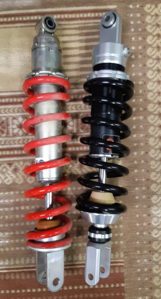

Vergleich
Hinterrad entlastet

Entgegen vieler Aussagen halte ich übrigens das Originalfederbein der 300er für akzeptabel, solange man leicht ist und sehr gemütlich unterwegs. Bei zügigerer Fahrt und vielen Bodenwellen/Schlaglöchern usw. ist m.E. nicht das Einfedern, sondern das wilde Herumspringen aufgrund vollkommen unkontrolliertem Ausfedern das Hauptproblem. Aber das mag jeder anders empfinden.
Wie an anderer Stelle schon erwähnt, wiegt mein Wilbers unter 3000g, das Original liegt bei knapp über 3500g.

Beitrag von Dusty Bottoms » Samstag 28. Januar 2023, 11:47
Moin Rainer,
Da ich wohl demnächst auch das Wilbers ordern möchte, habe ich eine Frage.
Steht das Fahrzeug ausgefedert jetzt höher und wie verhält es sich beim draufsetzen. Wieviel federt es weniger ein?
LG Ingo
Beiträge: 523
Mein Motorrad:: CRF 300L
Re: Die 10-Monats-Geburt
Beitrag von rso » Samstag 28. Januar 2023, 12:22
Hallo Ingo,
ich habs nicht gemessen, aber gefühlt ist der Unterschied in der Sitzhöhe recht gering.
Wohlgemerkt hatte ich beim Original die Vorspannung hochgedreht und das Wilbers ist natürlich auf mein Gewicht geordert ( 85-90kg fahrfertig, selten wenig Gepäck )
