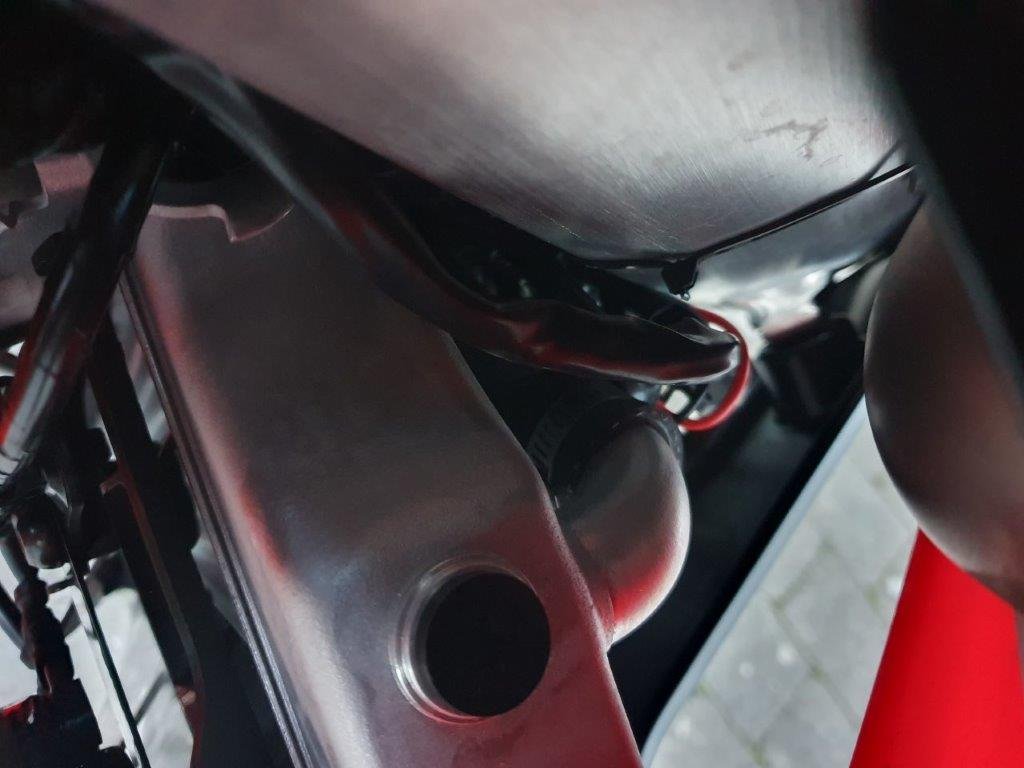

Info zum einfachen Einbau einer USB-Steckdose an original Steckverbindung (geschaltet über Zündung).
Steckverbindung befindet sich hinter der Seitenverkleidung links, hinter dem Kühler, siehe auch Fotos im Anhang.
Verwendet habe ich eine komplettes Set Dual USB Buchse, inkl. Anschlusskabel, bezogen über ebay.
Dadurch ging die Montage recht schnell und einfach.

sehr schön gemacht! Die rund 3 A gehen da locker drüber, ohne irgendwelche Schaltkontakte zu verbruzzeln.
Nach meiner Erfahrung halten USB-Dosen aber leider nie lang am Moped, auch wenn sie ne Abdeckung haben. Die vergammeln alle recht schnell, weil Feuchtigkeit kommt immer rein, zumindest bei der Nutzung. Ich installiere seit Jahren nur noch "Zigarettenanzünder-Dosen" und verwende dann einen USB-Adapter. Den Adapter kann ich unterwegs tauschen und des hab ich schon öfter machen müssen :roll: .
Des mit dem geschaltetm Plus ist natürlich praktisch, denn so kann man es nicht vergessen und ein Gerät zieht dir die Batterie übernacht leer. Ich persönlich zieh den Adapter ein Stück raus, wenn ich nix zu laden habe. Der Adapter selber braucht nämlich auch ein paar mA und saugt dir innerhalb einiger Tage wieder die Batterie leer.
Mir ist es halt wichtig, auch laden zu können, wenn die Zündung aus ist. Sowas ist sicher nicht "standard", bin aber mit meiner CRF450L manchmal wochenlang unterwegs, bei der mein USB-Adapter die einzige Stromquelle ist (Handy, Kamera-Akkus, Helmfunk, BT-Box, mehr hab ich garnicht dabei, oder :roll: ).
Ich würde es mal so formulieren, wenn Du dreimal mit leerer Batterie am Morgen los willst, dann merkst Du dir des hoffentlich für den Rest deines Lebens :lol: .
Schöne Ostern!
