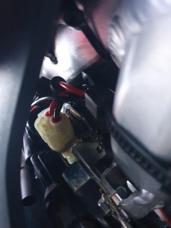

Info zum einfachen Einbau einer USB-Steckdose an original Steckverbindung (geschaltet über Zündung).
Steckverbindung befindet sich hinter der Seitenverkleidung links, hinter dem Kühler, siehe auch Fotos im Anhang.
Verwendet habe ich eine komplettes Set Dual USB Buchse, inkl. Anschlusskabel, bezogen über ebay.
Dadurch ging die Montage recht schnell und einfach.

Ich hatte an meiner CRF 300 L auch schon eine USB-Steckdose, in ähnlicher Weise montiert. Hat problemlos funktioniert und bis dato auch gehalten. Benutze die Steckdose aber ausschließlich für das Navi, im Notfall würde ich natürlich auch das Handy laden. Somit reicht für mich der Betrieb über geschaltetem Plus.
Falls das Ding nach ein paar Jahren den Geist aufgibt, und ich hoffe, ich erkenne das vorher, bspw. an Kontaktschwierigkeiten, dann Tausche ich den ganzen Satz aus.
Die Montage ging wesentlich einfacher als an der CRF 300 L.
