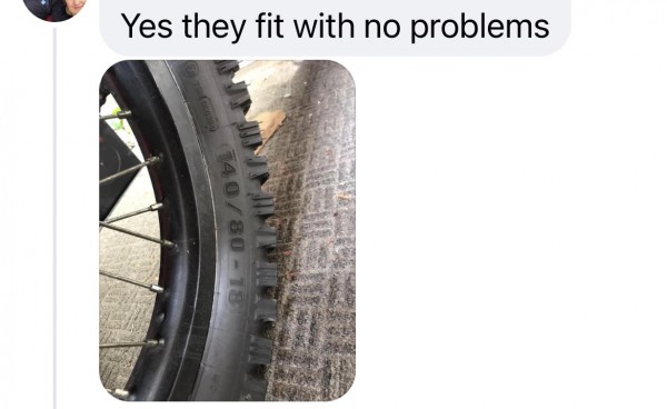

Nur zur Info:
Der Mitas E07 in 140/80-18 passt auf die CRF300.

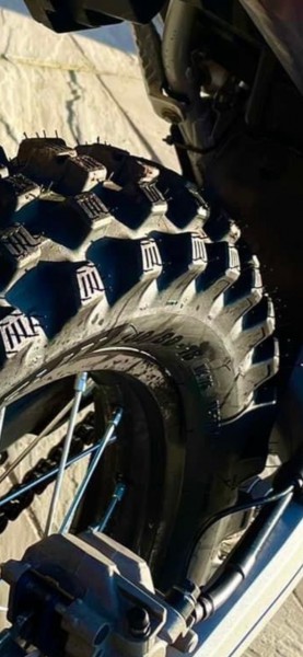

Der Michelin Tracker passt ebenfalls in 140/80-18.
Soviel zur grauen Theorie.
