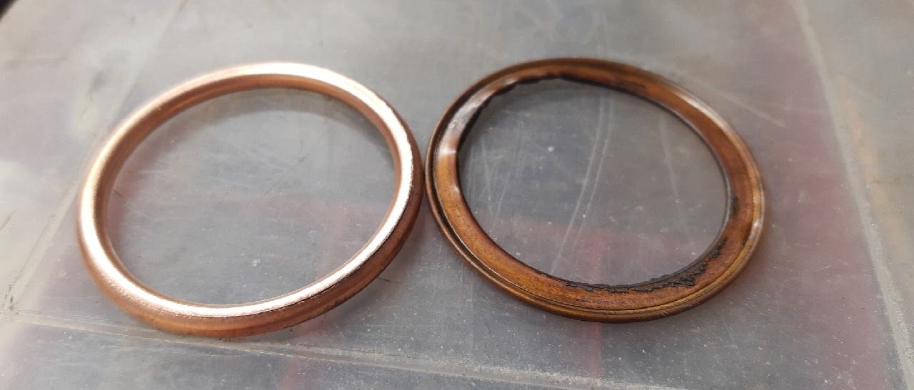

Klar sitzt da eine Kupferdichtung zwischen Zylinder und Krümmer.
Aber das hört man als leichtes Zwitschern, hatte ich nach einiger Zeit mit dem Originalkrümmer.
Mal im Bild die Dichtung links neu, rechts gebraucht. Kam einmal neu beim Wechsel auf Arrow Krümmer.

Jo. Sowohl 250L als auch 300L haben eine im ETK stehen
https://www.bike-parts-honda.de/honda-m ... 27/2/41478
