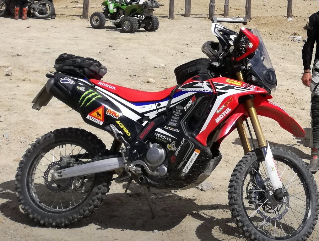

Meine 2017er Rally, mit der ich schon in Deu, Bel, NL, Lux, Swe, Nor, Ita, Fra, Sui und Ösi war: die Kleine macht alles mit....
Musste aber das eine oder andere ergänzen, weil entweder völlig untauglich oder unpassend:
Kennzeichenhalter - R&G Racing
Heckträger - BikerBits
Motorschutz - Selbergemacht
Hansguards - Polisport
Lenker - TRW.MCL 155
Riser - SW-Motech 20mm
Navihalter - SW-Motech
Übersetzung - 13/42
Tachokorrektur - Speedohealer V4
Spiegel - Noname Klapp, rund
Fahrwerk - HyperPro: vorne progr. Feder 5er Öl, hinten Federbein ohne Behälter.
Reifen - Pirelli MT16/MT21
Tankrucksack - Touratech Enduro 3l
Hecktasche - SW-Motech 5l
...und alle möglichen Aufkleber ;-)
Mehr muss nicht......

Beitrag von Städi » Freitag 22. November 2019, 20:44
Heyy opukt
Sieht gut aus deine Rally
Hab bei meiner auch überlegt ein 42 Kranz zu Montieren
Leider ist er nicht mehr verfügbar :(
Lässt sich die Rally jetzt im 6. gang bis 9000 Umdrehung drehen? Also Bergauf versteht sich
Gruss
Roman
