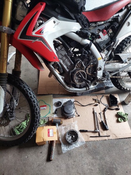

Beiträge: 458
Wohnort: 47445 Moers
Re: 10 Jahre CRF250L MD38 war da was ?
Beitrag von Crf249 » Donnerstag 13. Juli 2023, 21:16
Habe mir das Flywheel von der CBR300R,
Aus Thailand ein Fliegen lassen, und Montiert
Auf dem Bild ist der Abzieher noch im Polrad
Werde am Wochenende dann ausgiebig Testen
Fahre übrigens jetzt 15 Zähne vorn und 43Z Hinten
Werde noch berichten weiter .
Gruß vom Niederrhein Uli
Beitrag von xralfx » Freitag 14. Juli 2023, 09:07
15/43 da hupen dich doch die LKWs am Berg an oder?
Die CRF ist ja in Serie schon zu lang übersetzt.
Norbert
