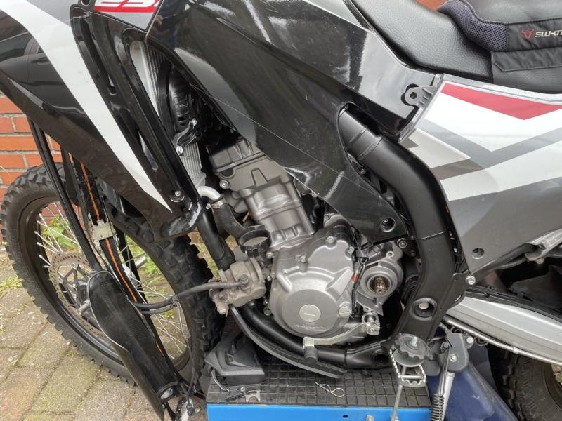

Moin, hier ein paar Informationen zum Umbau mit Fotos.
Vorne und Hinten Hyperpro Fahrwerk mit Ausgleichsbehälter.
Pro Taper Lenker mit Zeta Handschützer, Verkleidung abgetrennt.
Entlüftungsventile Gabel von meiner alten KTM.
Camel Tank mit etwas zu robust geratenen Schutz, auch zum Aufheben
CRF Öler und Heizgriffe mit robusten Schutz an der Schwinge.
Alle Kontakte mit Klüber Kontaktöl und Q-Tips eingeölt, seit 1980 keine
Oxidationspronleme bei allen Bromfietsen :)
Standlicht für die Reise vorne Kontakte ausgepinnt.
Rücklicht und Abblendlicht auf einen Stromkreis vorne Schaltbar.
2 extra Stromkreise, 1 x schaltbar Versorgung 3 x USB, Steckdose, Tankrucksack
mit selbstgebauten MOSFET, normales Relais hat den Akku nur auf der eingeschalteten
Spule in 1,5 Tagen leer gezogen, ohne Last.
Der andere Stromkreis ist Öler, heizbare Handgriffe, Alarmanlage, GPS
7,5 Ah LiFePo4 Akku, AXP Motorschutz
Umlenkung, Schwinge, Lenkkopflager, Radlager vernünftig eingefettet, was auch nötig war.
Muß das alles sein, nein, aber ich habe mir das für eine längere Reise mal gegönnt.
Vieles wie Öler war vorhanden, Fahrwerk und Camel Tank war teuer.
Informationen zum Umbau der Ausgangswelle im anderen Chat.

Eine Sache versteh ich allerdings nicht: warum hängst du die Relais für die 2 zusätzlichen Stromkreis an einen manuellen Schalter, warum nicht einfach an Zündungsplus?
Ich finde es gut, dass du da extra Stromkreise draus machst (ich nehme an, auch separat abgesichert?) aber warum nicht einfach an Zündungsplus? Dann ist nämlich auch der Verbrauch der Relais egal
Hurakihonda
Beiträge: 46
Mein Motorrad:: CRF 250 LR
Re: Umbau 250 RLA
Beitrag von Hurakihonda » Mittwoch 2. August 2023, 22:50
Hallo bwm, die USB Buchsen und Steckdose möchte ich auch mal nutzen wenn die
Karre steht. Der andere Stromkreis für Alarmanlage, Öler und Griffheizung liegt direkt
am Plus. Öler und Heizung wird automatisch bei Betrieb eingeschaltet, Alarmanlage hat immer
Spannung, und kann seperat versteckt eingeschaltet werden, muß ja auch ohne Zündung laufen.
Ich hätte auch den Stecker in der Verkleidung nutzen können. Bei längeren Aufenthalten z.B.
auf Zeltplätzen habe ich dann das Handy Abends geladen. Die Ruheströme aller zusätzlichen Verbraucher
habe ich gemessen, und das geht klar. Natürlich kann jetzt jeder sich sein Handy an der Maschine aufladen :)
Kann aber auch noch alle am Stecker in der Verkleidung anschließen, die Leitungen laufen dort lang.
Die Leitungen sind Spezialleitungen aus den Schleifringkörperbau, können Hitze ab, innen versilbert und dadurch
vom Querschnitt geringer bei gleicher Belastbarkeit.
Ob das alles jetzt funktioniert, werde ich spätestens im Herbst sehen. Der Camel Tank ist über der Entlüftung des
Tankdeckels angeschlossen, bin gespannt wie lange das funktioniert. Die Schalter hätte ich auch gerne als
Druckschalter montiert, waren aber alle zu groß. Ich werde viel Gepäck dabei haben, Campingausrüstung,
Küche, Wassersack zum duschen, Klamotten sind nur 6kg. Wie immer wird unterwegs optimiert.
Gruß Reiner

Sofern die Lithium Batterie echte 7,5Ah hat und nicht diese 7,5Ah "äquivalent" Angabe, wie sie leider bei Lithium üblich sind, sollte das tatsächlich eine Weile gut gehen. Wobei auch nicht sooo lange. Ladeleistung eines modernen Smartphones sind je nach Leistung der USB Dose meist 5V*2A=10W. Die Batterie hat 7,5Ah*12V=90Wh Nennkapazität. Also im Realbetrieb mit Ladeverlusten usw vielleicht 6h Handy laden. Also musst halt drauf aufpassen.
Tendenziell wäre es denke ich sinnvoller, eine Powerbank zu nutzen. Die gibt's inzwischen mit 10Ah (meist ist diese Angabe bei Zellapannung, also 3,7V)= 37Wh für 15€ in wirklich kleinem Format.
