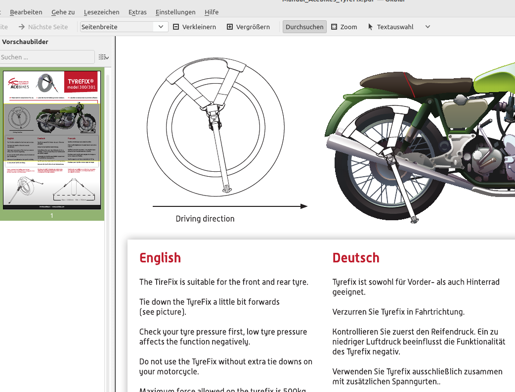

Die Dinger hatte ich hier schon im dritten Post angepriesen,
der Link funktioniert aber leider nicht mehr.
ABER, ich würde die nie vorne benutzen, weil das Moped dann vorne zu sehr federn kann bei Lastwechseln oder sogar scharfem Bremsen. Wäre mir zu viel Unruhe durch die Ladung auf der Anhängerkupplung und damit im Zugfahrzeug.
Ok, bei einer leichten CRF evtl. vernachlässigbar, aber bei zwei GSen.....?
Re: Abspannen auf Anhänger
Ich bin auf die Acebis-Gurte über diesen Anbieter "gestossen":
www.baer-enduro.com/motorrad-anhaenger
Mir sind auch bei Beladung mit zwei Grossenduros keine Nachteile durch die Gurtabspannung bekannt.
Die Möglichkeit des Einfederns (nur vertikale Bewegung) halte ich sogar fuer einen Vorteil.

Es gibt auch einen Grund, warum der Gurt auf der Produktseite nur am Hinterrad dargestellt ist...
Explizit wird im Manual Hinter UND Vorderrad erwähnt.
Ein eng anliegendes Kotblech verhindert in den meisten Fällen die Verwendung von TyreFix,
Wahrscheinlich der Grund für die überwiegenden Bilder mit Hinterradfixierung.
Bei einer Enduro ideale Zugänglichkeit Vorne.
Gruss

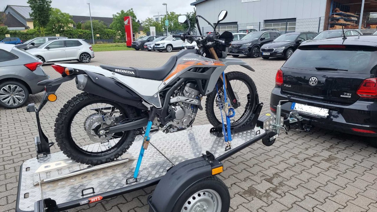

Ich habe jetzt von Einigen den Satz gelesen, dass die Ratschengurte nicht genug eingefädelt werden können. Habe gelernt, dass man den 2. Gurt ja so durchfädeln kann, damit das Problem eben nicht besteht und wenig Gurt eingefädelt werden muss. Also ganz öffnen und je nach Bedarf einfädeln.
Schwer zu erklären.
Hatte mir gute von Polo gekauft, geschlossen mit je 2 Karabinerhaken.
Schwer zu erklären.

Servus zusammen,
..ich mache es ganz klassisch mit Ratschen - vorne über die Gabelbrücke schön in den Dämpfer ziehen und hinten zur Sicherung, aber nicht ganz so fest - nur für den Fall, dass sich vorne mal einer lösen sollte
