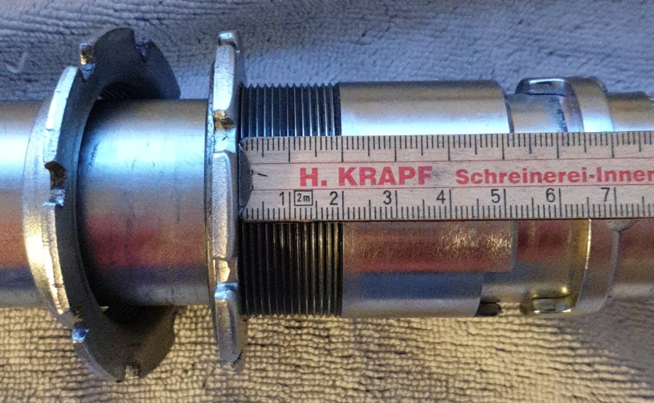

Re: CRF 250 L Fahrwerk hinten zu hart!
Konnte heute leider kein Foto machen.
Die Stellringe der Feder sind aber ca. 20 mm von oben heruntergedreht.
Es wäre also möglich die Feder sehr stark zu entlasten.
Eine weniger vorgespannte Feder sollte das Heck weicher machen.
Ich werde das vielleicht mal testen, kann ich ja wieder ändern wenns nichts bringt.

Dann würde ich sagen, ist die Feder voll vorgespannt und vermutlich sitzt die untere Mutter evtl. schon nicht mehr auf dem Gewinde.
Aber du hast ja vermutlich nur grob geschätzt, weil Messen ist eher schwierig im eingebautem Zustand.
Bin gespannt, was du rausfindest.
Ja, hab nur geschätzt, könnte aber sein daß es etwa hinkommt und die Feder voll vorgespannt ist.
Das würde das Fahrverhalten schon härter machen oder?
