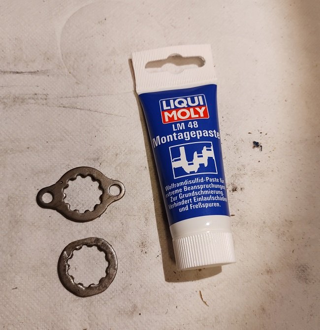

Habe fertig, alles wie hier schon beschrieben.
Zweites Sicherungsblech "Ösen" ab, noch etwas mehr mit dem Dremel angefast, fertig.

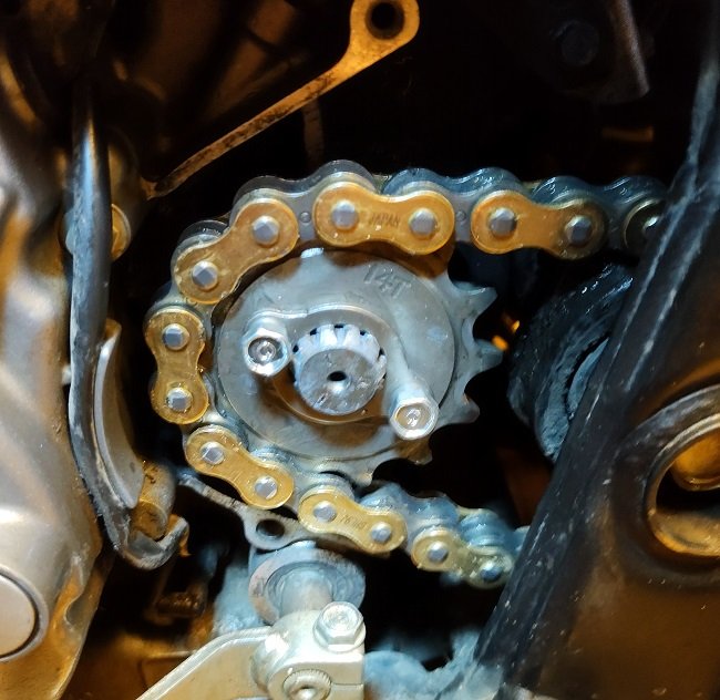

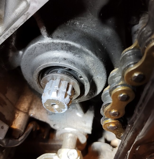

So, hier wie versprochen mal Bilder von meiner Welle, da mein Moped jetzt wieder eine neue Kette nötig hatte. Die ersten 15000km mit Original Ritzel und anschließend 21500km mit JT Ritzel. Einmal ganz normales Lagerfett bei der Installation danach nichts mehr. Ab 15000km mit Zusatzsicherungsblech hinter dem Ritzel.
Man kann ganz wenig Abnutzung sehen, aber das ist kaum der Rede wert. Auf das JT Ritzel kann man das wohl kaum schieben. Der Kettenschleifer ist unten an der Schwinge seltsamerweise kaum abgenutzt. Bei der 250 war er dort immer als erstes verschlissen. Stattdessen scheint er oben mehr abzunutzen - vielleicht liegt das aber auch an der irren Menge an Sand in Westafrika?
So sah übrigens das Ritzel aus - war langsam Zeit

Es sieht so aus, dass der Ritzel irgendwie krum montiert war, die seitliche Abnutzung hat nur eine Hälfte.
Grüß Dimi
Grüß Dimi

Hallo Sushi! Ich verstehe nicht, warum ist ein Sicheringsblech hinter dem Ritzel sitzt. Das Blech ist doch mit Ritzel nicht fest zusammen verbunden. D.h, die Welle wird es nur vom Ritzel abgenutzt. Oder habe ich was falsch verstanden?

@Ferganez
Ein zusätzliches Sicherungsblech hinter dem Ritzel verringert das Spiel des Ritzels bzw. nimmt es quasi komplett weg. Dadurch kann sich das Ritzel nicht mehr quer verdrehen und die Welle damit stärker abnutzen.
Auf dem Foto sieht es tatsächlich aus, als ob das Ritzel schräg montiert war. Das liegt vermutlich am Weitwinkel der Kamera.
