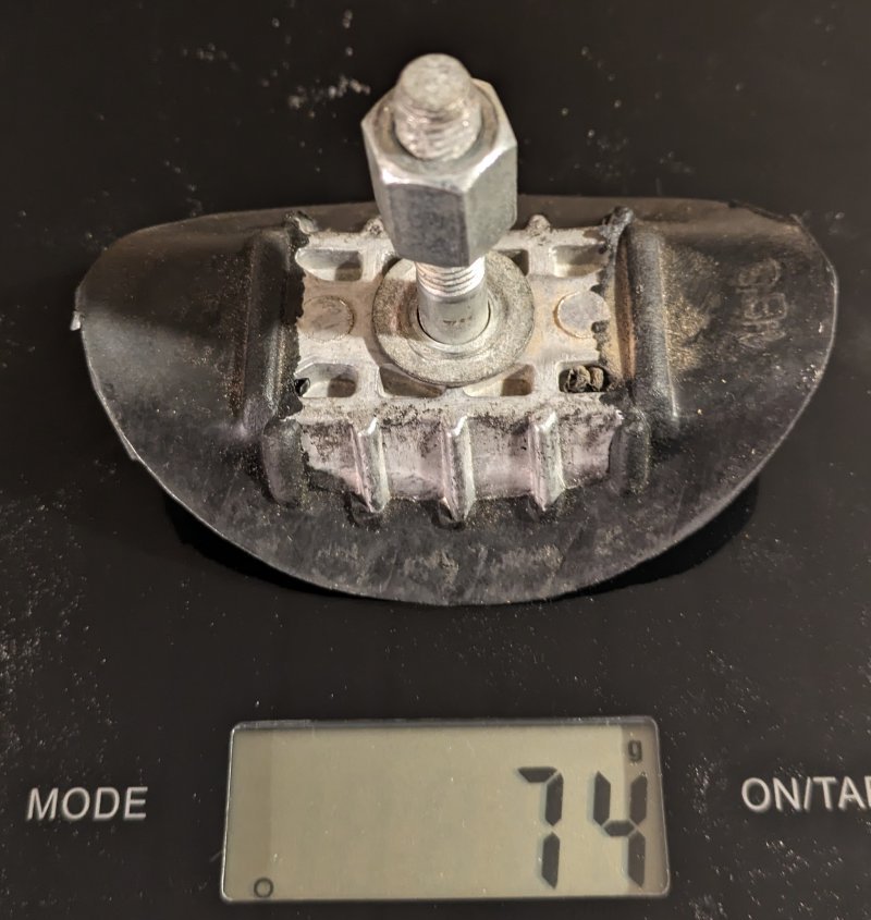

Ich hab daraufhin mal meine klassischen Halter aus meinem Ersatzteillager auf die Waage geworfen.
Der 1,6er wiegt 74gr und der 2,15er 130gr mit Verpackung.
Interessant wird es wirklich nur wenn man den Gummischutz weglässt. Und dann sieht das für mich so aus als müsste man nicht unbedingt die Motion Pro nehmen. Bei dem blau hab ich ein Deja-vue, da gibt es noch viel mehr Angebote und die scheinen alle gleich zu sein.
