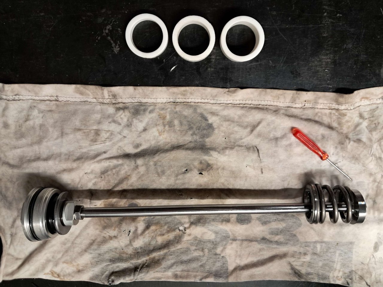

wie schon geschrieben wollte ich ja zusätzlich zu de Hyperpro Feder noch einen Spacer verbauen um einfach der Grundhöhe und dem SAG entgegen zu wirken.
Ich habe hierfür den originalen Spacer 50mm in jeweils in 10, 15 und 20mm gekürzt.
Definitiv ist es so das je nach der Stärke des Spacers sich die Fahrzeugfront um den selben Wert erhöht.
Ich habe jetzt den 20mm Spacer direkt zwischen das obere Ende der Feder und em Anschlag der "Kolbenstange" gesetzt und habe wieder allles montiert. Natürlich ergibt sich dadurch eine leicht erhöhtere Federvorspannung wie vorher und einen "static Sac" von 38mm. Dies ergibt dann mit dem hinteren Hyperpro Federbein (+20mm) und einem eingestellten "static Sag" von ca. 25mm eine für mich gewünschte Sitzhöhe von ca. 920mm.
