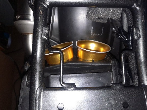

Was habe ich sonst noch so gemacht? Die ECU wurde von MBR in Polen überschrieben. Die Airbox wurde überarbeitet (CBR-Ansaugstutzen und 2 x 50mm Lufttrichter welche mit den KTM-Zipfelmützen versehen werden. Der Papierluftfilter wurde gegen einen K&N getauscht. Die Auspuffanlage wurde durch eine ARROW X-Kone ersetzt. Das Sekundärluftsystem und der Kohlefilter wurden demontiert und in der ECU deaktiviert.

Am Besten finde ich die anderen Ansaugtrichter auf dem letzten Bild
