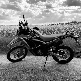

			Hallo in die Runde, nachdem ich seit einer guten Woche glücklicher 300 Rally Fahrer bin benötige ich Eure Hilfe. Gestern bin ich im Dunklen unterwegs gewesen, fast jedes Auto im Gegenverkehr außerorts dachte ich fahre mit Fernlicht. Wahrscheinlich ist das Abblendlicht durch mein Körpergewicht zu hoch. Wie kann ich das Abblendlicht einstellen? In der Betriebsanleitung habe ich nichts dazu gefunden. Habt Ihr eine Idee?
Gruß Ulf
