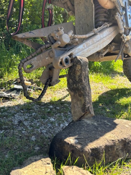

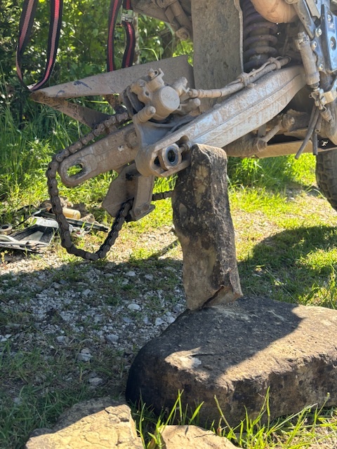

Schwingen-Stütze
Um eine simple Stütze zu bauen habe ich die Schwinge angeschaut und überlegt wie ich da eine Stütze ansetzen kann. Dabei ist mit ein Loch auf der Unterseite aufgefallen.
Ein dünnes Alurohr mit Dorn kam mir in den Sinn
Das Moped wird mit eingeschlagenem Lenker am Gepäckträger über den Ständer gedrückt und dann die Stütze unter die Schwinge gesetzt. Durch den Dorn kann die Stütze nicht wegrutschen.
Ich habe keine Ahnung wofür das Loch in der Schwinge ist, aber dafür taugt es super. Damit würde ich auch einen Reifenwechsel machen. Im Urlaub hat die Stütze 2 Wochen lang bereits gute Dienste geleistet. Sie wiegt 120g.
Das ist geil für unterwegs!

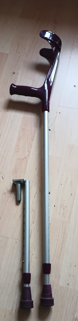

Beitrag von Tobi » Dienstag 11. März 2025, 14:41
Ich habe das dabei. Krücke abgesägt und dicken Draht gebogen der oben einfach reingesteckt wird. Zum Wechseln des Hinterrades hänge ich das Ganze an der Schwinge nahe dem Drehpunkt ein - fürs Vorderrad vorne am Bashguard.

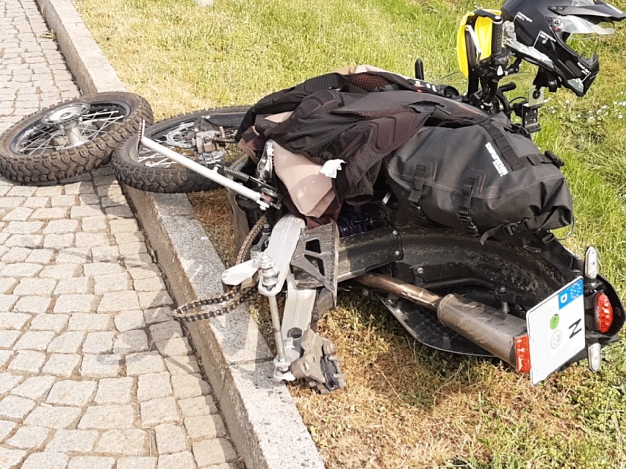

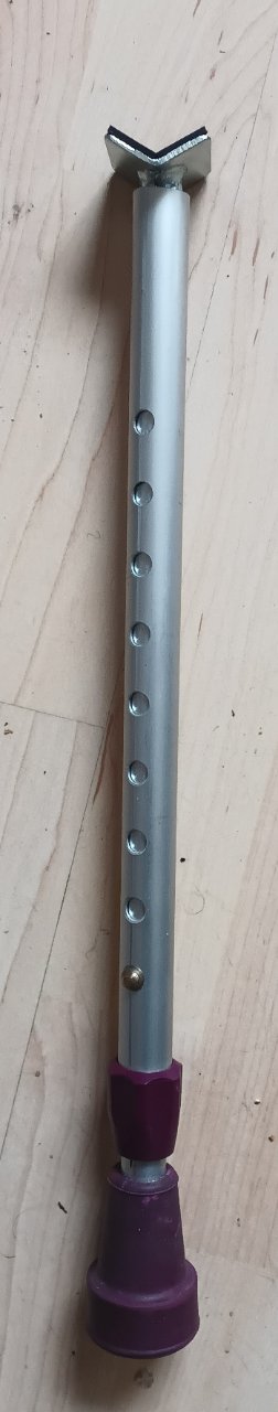

Tobi hat geschrieben:
Eine dicke Schraube durch das oberste Loch quer geht auch gut und dann die Krücken seitlich an der Schwinge einstecken.
Das mit dem Loch in der Schwinge unten finde ich aber auch interessant!

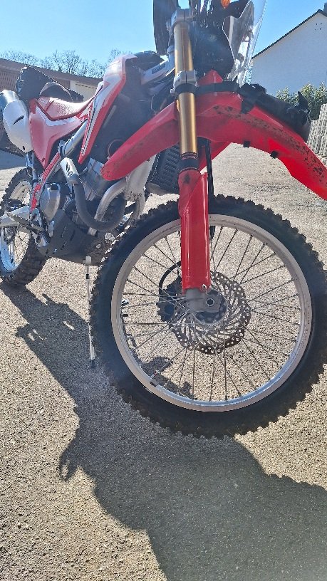

Michael1234
Beiträge: 51
Registriert: Dienstag 1. Oktober 2024, 00:15
Wohnort: Im Dreieck RW-BL-SIG
Mein Motorrad:: CRF 250 L / MD44
Re: Maschine aufbocken
Beitrag von Michael1234 » Dienstag 11. März 2025, 22:20
Ich habe mir sowas selbst gebaut und kann damit sowohl das HR als auch das VR vom Boden abheben.
