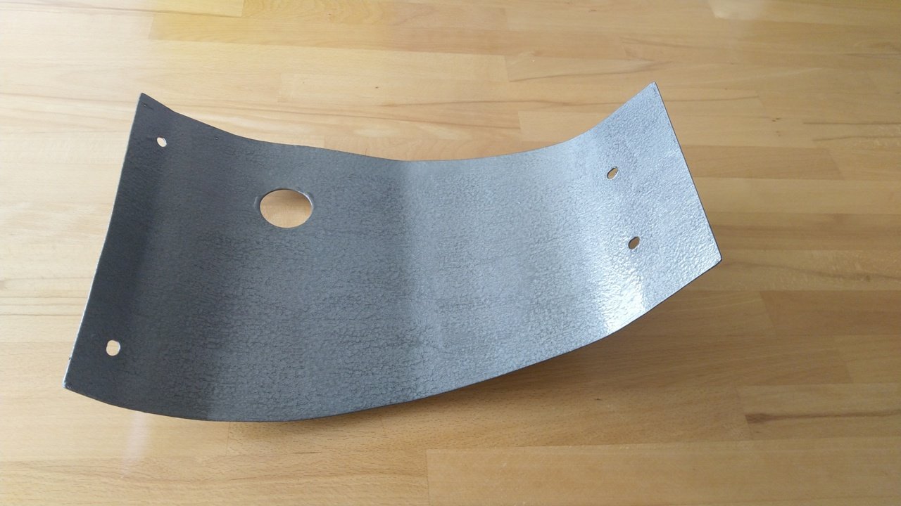

Beitrag von Joe » Mittwoch 19. Februar 2020, 15:17
So, hier das "grosse" Bodenblech für unter den Rahmen frisch aus dem Ofen:
Joe
Re: Motorschutzblech einfach selbst gemacht
Beitrag von Joe » Donnerstag 20. Februar 2020, 10:42
wiegt 1120g in 1.5mm Stahlblech.
