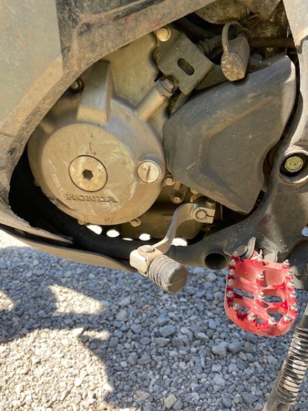

Hi zusammen.
nachdem ich ein ziemlich tiefes Wasser umfahren wollte, bin ich links mit dem Schalhebel an einem Steinbrocken hängen geblieben. Das hat das ding ganz schön verbogen und ich habe lt meinem Freund einen ganz schönen Satz gemacht :-) Konnte die Karre aber abfangen....
Ich habe den Schalthebel mit dem Fuß zurückgebogen, würde den aber jetzt doch lieber austauschen, bevor der mir irgendwann unterwegs abbricht bei einem Sturz.
Habt ihr irgendeine Empfehlung? Zeta oder lieber Original Honda?
Lieben Dank für Euren Rat.

So sah der aus 😅

Äh.
Gerade biegen?
Hab ich schön öfter gemacht.

Manfred hat geschrieben:
Mittwoch 21. Mai 2025, 16:02
Äh.
Gerade biegen?
Hält auch problemlos.
Würde sogar behaupten, immer noch besser als so Zubehörhebel.

mmhh… ok, meine Sorge ist, dass er danach schneller brechen könnte an der Biegung.
Aber vielleicht hast Du Recht, die Zubehör-Aluhebel sind vermutlich nicht stabiler.

Das gut an dem billigen Stanzteil von Schalthebel ist, dass er aus Stahlblech besteht.
Den kann man schon eher mal zurückbiegen.
Bei den Alu-Zubehördingern, am besten noch aus Guss, muss man damit rechnen dass die schon beim Unfall einfach abbrechen und dann hat sich das Thema direkt erledigt.
Da hier verbogene Schaltwellen schon mal Thema waren, nimmt der orig. Stahlhebel vielleicht auch ein wenig Energie aus dem Aufprall raus, während das Aluteil das evtl. "ungedämpft" weitergibt.
So zumindest meine laienhafte Vorstellung.

Beitrag von Micha » Donnerstag 22. Mai 2025, 21:06
Es gibt tatsächlich Leute, die von den Zeta-Hebel oder Derivaten abraten, eben weil die die Schaltwelle verbiegen, statt selbst Kräfte aufzunehmen. Ist also keine ganz ungefährliche Sache. Was allerdings auch wahr ist, der Originalhebel liegt viel zu eng am Lichtmaschinendeckel an und schlägt beim Sturz gerne dort ein. Auch das kann teuer werden oder die Reise beenden.
