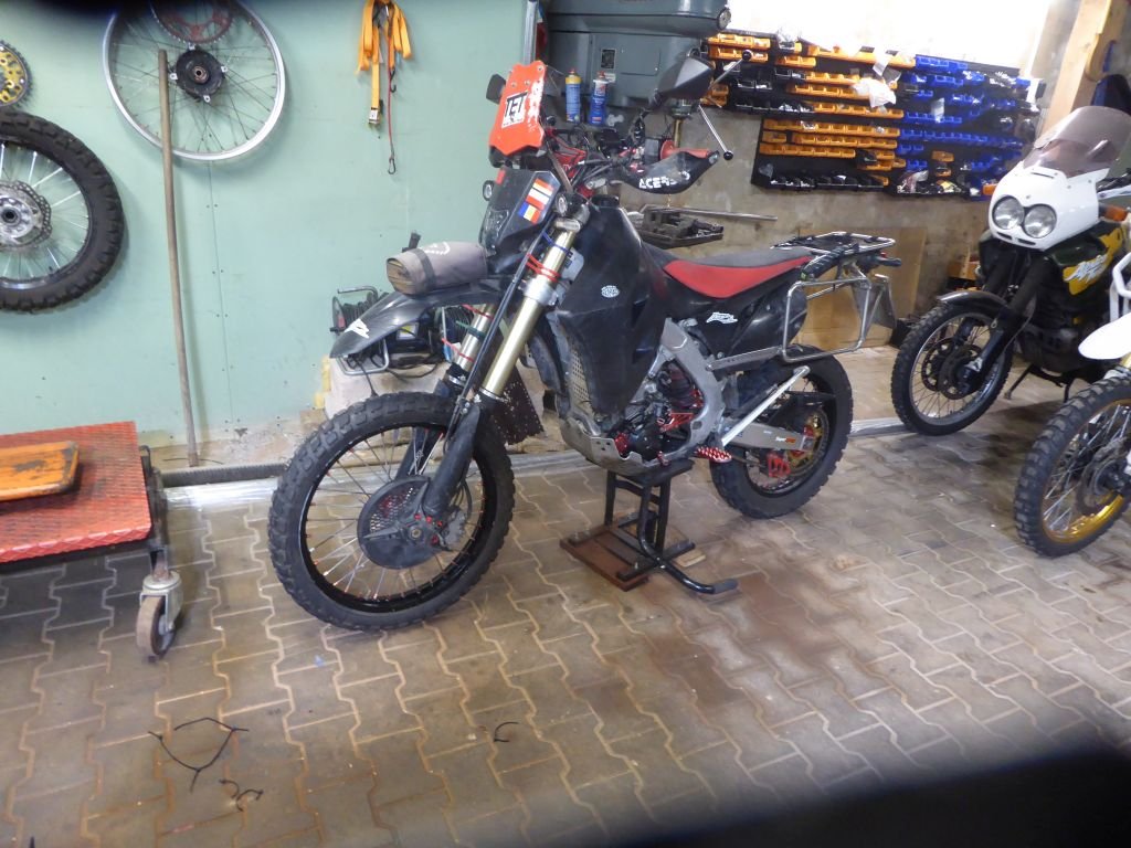

- Kutter
- Beiträge: 938
- Mein Motorrad:: CRF 450 L
Servus 660SMC,
wie schauts aus mit Deinem Umbau?
Hier mal ein paar Bilder von meiner CRF, alles mehrfach Offroadgetestet, aber ohne Schwund geht nix
Fragen beantworte ich gerne. Man muss ja nicht alle Fehler 2x machen
Wie funktioniert ne US-ECU mit EU Rüssel
