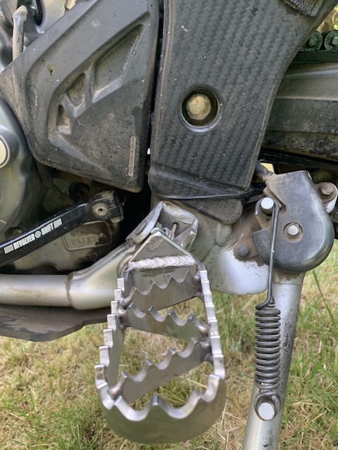

Bei meiner 250er hatte ich ja den Anschlag des Seitenständers etwas bearbeitet, so dass er weiter hoch klappt. Stand original schon weit raus und das noch recht weit unten.
Muss man nur aufpassen, dass er anschließend nicht gegen die Schwinge schlagen kann, da ist ja einiges Spiel im Gelenk.
Sollte auch gegen ungewolltes Aufklappen helfen.

Btw. die 250er hatte zwei Federn am Ständer. Eine Hilfsfeder innerhalb der Hauptfeder.
Evtl. kann man die auch bei der 300er nachrüsten.

😂ja kann gut sein. Bild aus Frankfurt beim Tomminger. Habs eigentlich wegen der Rasten gemacht. (Die ich mittlerweile auch hab). Hoffe dich störts nicht dass ich dein Moped genommen hab.
