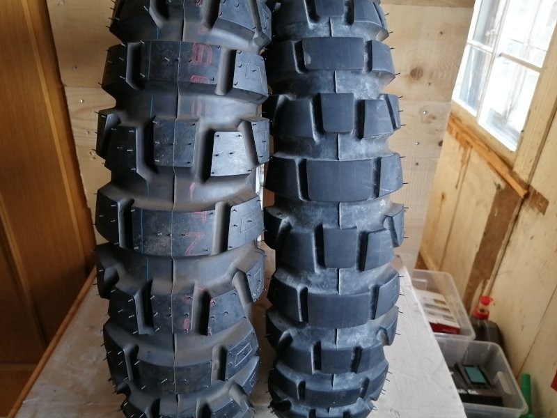

Habe eben einen Bridgestone AX41R in der Dimension 130/80-18 aufgezogen.
War etwas unsicher da die Empfehlungen zur richtigen Felgenbreite nicht einheitlich sind.
Nach Montage kann ich sagen das dieser Reifen perfekt auf die 2.15 Felge passt.
Die Dimensionen sind allerdings eindeutig grösser.
Der Standard AX41 in der Grösse 120/80-18 ist real nur 110mm breit, während es beim 130er wirklich 130mm sind.
Der Reifen passt bei Montage knapp an Bremsattel und Kettenschutz vorbei.
In montiertem Zustand sind zum Spritzschutz (Federbein) noch 20mm Luft.
Ein 140er AX41 wird nicht passen.
Ich fahre mit einer Schweizer Zulassung.
Anforderung für den TÜV: Speedindex und Lastindex müssen passen.
Des weiteren ist im Abrollumfang eine Abweichung von +- 8% zulässig. Hier sind es gemessene 6%.
Pragmatische Helvetier.

Anmerkung zu meinem obigen Beitrag:
Der Beitragersteller hat ja nach der Grösse VORNE gefragt.
Wenn ich nachmesse würde ein 110/80-18 zwischen den Gabelholmen reinpassen.
120 sind zu knapp.
Da der AX41R 120/80-18 nur 110mm breit ist würde der passen.
Die Frage ist allerdings wie der Reifen bei Belastung in die "Breite geht".
