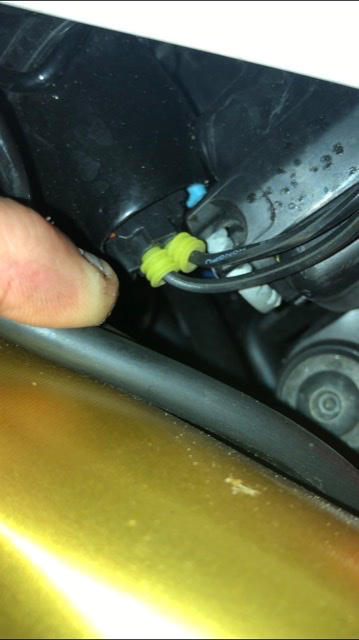

Re: Geschaltetes Plus
Moin bei der MD44 gibt es ein vorbereiteten stecker vorne rechts an der maske
ich habe da auch lange nach gesucht flachsteckhuelsen ran und stopfen und fertig
(ich weiss die stopfen gehoeren darein nicht drunter)
ich war bei der Suche nicht so erfolgreich.
Kannst Du nochmal genau beschreiben/zeigen wo dieser Anschluss zu finden ist und welchen Stecker Du verwendet hast?
Danke
Danke
ich denke den Stecker habe ich gefunden (im Anschluss stecken so zwei grüne Gummipröppel, oder?).
Welches Gegenstück wäre denn dafür notwendig? Ist es das Teil wie hier beschrieben: Klick
