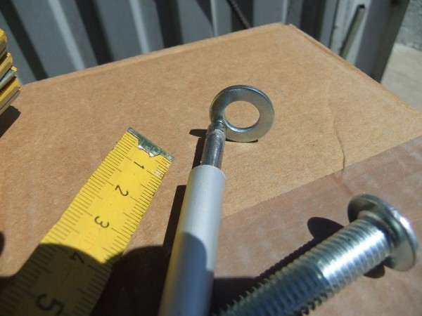

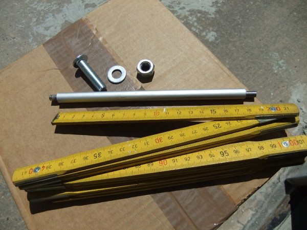

Nachdem ich bei der Montage an der Rally zwei U-Scheiben und eine Mutter im Motorbereich versenkt hatte (sie kamen unten nicht wieder zum Vorschein), habe ich einen relativ kräftigen Magneten an einen Stab geklebt und ein passendes Alu-Rohr zurechtgeschnitten. Mit dem Magneten konnte ich sowohl die Scheibe als auch die Mutter ganz gut platzieren. Mit dem Alu-Rohr hatte ich die Scheibe gegen die Anschlagfläche gedrückt, damit ich den Magneten wieder lösen konnte, um die Mutter zu montieren. Das hat allein recht gut funktioniert.
Gesamtansicht

Das zweite Bild will die Forensoftware nicht anzeigen, also noch eine Antwort mit Bild 2:
Bild mit Scheibe
Die verlorengegangenen Teile lagen übrigens im Motorschutz.
