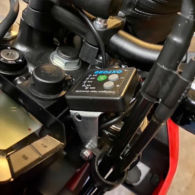

Hab gestern auch eine Oxford Griffheizung verbaut - die lag noch in der Garage rum und sollte ursprünglich mal an meine Tenere - nachdem meine frisch verbaute Daytona Griffheizung sehr schnell den Geist aufgegeben hat (genau eine Fahrt). Die Daytona heizte zwar noch, aber die LED funktionierte nicht mehr, sodass man nicht mehr sehen konnte ob sie oder aus, bzw. auf welcher Stufe sie läuft mein zweiter Reinfall mit einer Daytona Griffheizung!
Ich hab wirklich gerätselt, wo ich dieses klobige Oxford Bedienelement sinnvoll unterbringen kann. Final ist es dann diese Variante geworden, die sich ganz leicht mit der mitgelieferten Halterung (die muss dazu man etwas verbiegen) realisieren läßt. Näher am linken Griff wäre die Erreichbarkeit sicherlich etwas besser gewesen, aber das klobige Teil gefiel mir so gar nicht am Lenker. Und so läßt es sich erstaunlicherweise auch ganz gut - ohne hingucken - bedienen. Ich hab sie am geschalteten Storm angeschlossen.
Ansonsten sind die Oxford m.E.n. die besten Griffheizungen, sehr langlebig und robust und insb. starke Heizleistung. Leider auch die klobigsten, was das Bedienteil angeht. Die CRF ist mein drittes Bike, das ich mit einer Oxford Griffheizung ausgestattet habe.
Mittlerweile gibt’s auch eine neue EVO Variante, ich würde immer die Version Sport empfehlen, die ist am griffigsten: https://www.oxfordproducts.com/motorcyc ... ontrolled/
