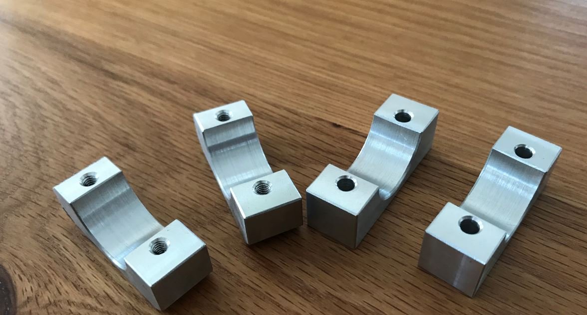

Hallo Allerseits
Ich habe ein Garmin Montana 600 und habe es so gelöst: habe ein paar Aluteile hergestellt. Die Lochabstände entsprechen der Navihalterung und so wird diese direkt mit 4x M4 an der Querstrebe befestigt. Zusätzlich sind zwischen den Klemmen Gummistripes und an den Schrauben Kontermuttern montiert, damit man die Halterung nicht zuknallen muss und sich die Schrauben nicht durch evt. Vibrationen lösen.
Die Stromversorgung hole ich vom geschalteten Zubehörstecker hinter der vorderen linken Verkleidung. Da ich keine passenden Pins für den leeren Gegenstecker aber Superseals in vielen Varianten habe, wurde der Stecker damit ersetzt.
https://www.kabelschuhe-shop.de/AMP-Superseal
Die Superseal gibt es auch für kleines Geld beim grossen Versender aus Asien ;)
Zuletzt geändert von Traveler am Mittwoch 21. Oktober 2020, 09:45, insgesamt 2-mal geändert.

Re: Navihalter und Stromversorgung Rally
Beitrag von Micha » Mittwoch 21. Oktober 2020, 17:01
Das sieht sehr schick aus, wohl dem, der fräsen kann 8-)
CRF2020
Beitrag von CRF2020 » Mittwoch 21. Oktober 2020, 20:22
Finde ich gut zu wissen, wo es so was gibt ;)
Beiträge: 1896
Mein Motorrad: MD44
Beitrag von Mago » Mittwoch 21. Oktober 2020, 20:40
Sehr schön gemacht.
Diese Befestigung vermisse ich bei der CRF250L
