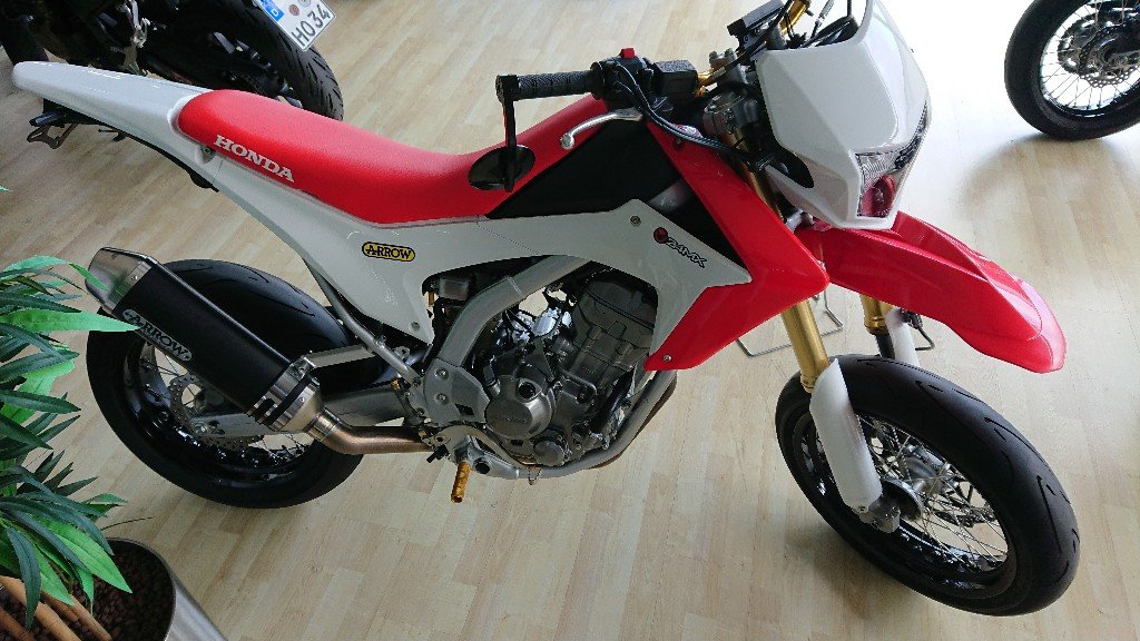

ja ist möglich. Den Wunsch habe ich auch aber derzeit kein Budget dafür. Zumal ich noch eine große SM in der Garage stehen habe.
Bei meinem Händler steht eine L die sie auf SM umgebaut haben.
Ist aber noch die MD38 ohne ABS.
Aber die Vorgehensweise ist die gleiche.
Du brauchst die Naben, entweder neu oder von alten originalen Felgen, und lässt die in SM Felgen einspeichen.
In diesem Fall sind es Sanremo Felgen und wurden hier eingespeicht.
https://menze-fahrzeugteile.de/produkte ... mo-felgen/
Dann noch neue Bremsscheiben, wenn du keine alten nutzen kannst und den ABS Ring.
Felgengrößen hatte ich mir mal fotografiert, die sind auch um einiges schicker als die originalen der M, die hat doch sehr schmale Felgen und Reifen.
Bei diesem Umbau sind 120/70-R17 und 160/60-R17 montiert.
Mit dem ganzen Umbau gehst du dann zum TÜV, zumindest bei mir in NRW, und lässt das eintragen. Dafür ist es halt wichtig felgen mit Kennzeichnung zu haben. Mit günstigen Felgen ohne irgendwelche Kennzeichnungen brauchst du da nicht aufkreuzen.

Beitrag von RedBaron » Samstag 14. November 2020, 14:47
Damit kann ich dir nicht dienen, die stand wie gesagt nur bei meinem Händler.
Mit einer Kopie eines anderen Fahrzeugschein wird es es aber bestimmt auch nicht getan sein oder hat das dein Prüfer so bestätigt?
Die oben gezeigte Maschine ist definitiv so beim Prüfer abgenommen worden, ohne dass eine Kopie eines anderen Fahrzeugschein vorlag.
Die Unterlagen des Felgenherstellers scheinen also gereicht zu haben. Die Bezugsquelle habe ich verlinkt.
Die Maschine selbst ist hier zu finden.
https://www.ebay-kleinanzeigen.de/s-anz ... pp_android
Evtl. kannst du ja hier nach einer Kopie fragen.
Ich vermute aber, dass dein Prüfer dann auch auf die selben Felgen bestehen wird.
