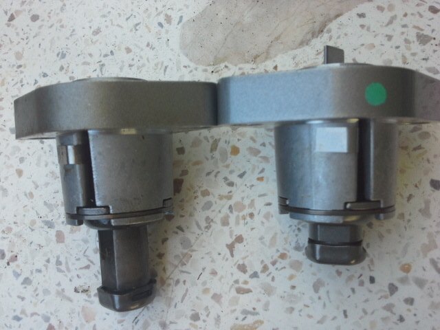

Unterschied zwischen CBR 300 Spanner und CRF 250 ( alt)
Die Feder ist um 1 mm breiter
Von 3mm auf 4mm
Von 3mm auf 4mm

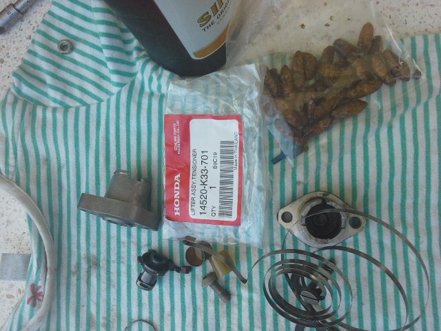

Beim ausbau vom steuerkettenspanner
Sollte der Motor ungefähr auf verbrennungs OT stehen
Motorrad aufbocken, 6ter gang einlegen und
Vb OT suchen.
Wenn nötig erglaere ich es noch genauer
Der steuerkettenspanner kostet hier in sonnigen Thailand
330 baht (9€)
Vb OT suchen.
330 baht (9€)

Sind das Braune in der Tüte die Snack-Maden zum Bier ???
ken
- Beiträge: 298
- Wohnort: vienna u. CNX
Re: Steuerkettenspanner
ha ha ha Sylvia ganz genau
schmeckt zum bier fANtaStiscH

mein heutiges expertenwissen uebern steuerkettenspanner
der crf250l (md38)
Nach 2 wochen intensiver forschung und ueberlegung
bin ich zu einer erleutung gekommen.
Der cbr 300 spanner ist mit der feder die um 1mm breiter ist
deutlich mehr vorgespannt als der crf md38 inklusiv
meiner+ 1 1/2 umdrehungen.
