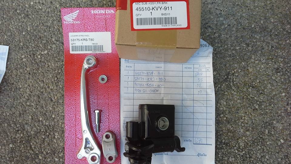

mein tipp
Die Hauptspeisepumpe von der honda vave
der einen Kolbendurchmesser von 11mm hat (crf 12.7mm)
Der original hebel der crf ist der selbe und die halb-schelle auch
Nachteil,,
Der anschlag fuer die bremsleitung ist unten
ken
