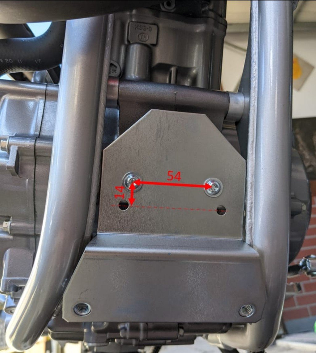

Nach meinem Verständnis müsste man die Aufnahmebohrungen neu setzen und an den gelb gestrichelten Kanten wohl etwas abnehmen (oder gleich ein neues Blech machen).
Jan
Jan

Ich habe nun die Motorschutzplatte der CRF250L
(z.B. https://www.amazon.de/dp/B076NW1G6H/ref ... UTF8&psc=1)
auf der 300L montiert. Diese passt sehr gut.
@Free_Jan hat mir hierzu die geänderten Bohrungen an der Anschlußplatte genannt. (Vielen Dank Jan, Foto s.u.)
War ganz einfach zu montieren.
Glaube aber daß die Bohrung für die Ölablaßschraube nicht ganz passt. Läßt sich aber ganz leicht lösen.
Grüße, Rainer

Acerbis skid plate ist heute angekommen.
Hab sie auch gleich montiert, vorher natürlich den halben Waldboden vom Motorgehäuse entfernt.
Wie ihr beschrieben habt, neue Löcher bohren, an den Seiten etwas abnehmen, hat dann gut gepasst.
Lochversatz nach oben waren bei mir ca. 10mm.
Diese Kunststoffausführung macht einen stabilen Eindruck.
