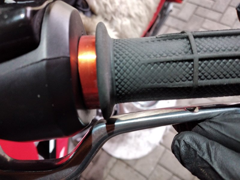

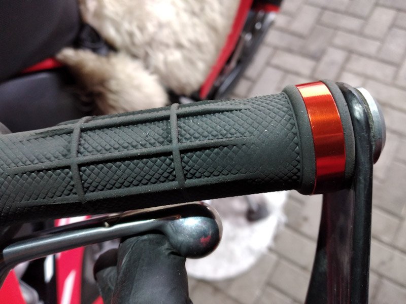

Ich habe nun den Vorschlag von ken umgesetzt.
Ungefähr 1cm nach rechts konnte ich den Hebel versetzen.
Ein Stück nach rechts
Von oben gesehen
Immer noch knapp für zwei Finger

Allerdings hätten andere Griffe, wie die originalen, nicht diesen breiten Metall Ring, sodass man mit der Hand wieder nach außen rücken kann.

Noch einmal zur Erklärung.
Ich habe andere Griffe dran.
Diese haben einen Metall Ring, der die Breite reduziert.
Bei den Originalen wäre der Vorschlag von ken eine Option.

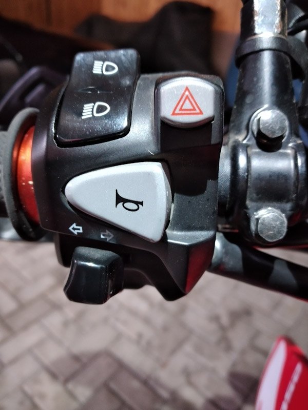

Ich habe gestern nochmal die Kupplungsarmatur etwas weiter nach innen geschoben, und ein wenig Spiel aus dem Kupplungsseil genommen. Jetzt gehen 3 Finger problemlos mit einem Hebel in Originallänge.
Dazu noch den oben erwähnten DRC bestellen...
Bremsgeber muss ich auch nochmal nach innen schieben, da reichen auch zwei Finger.
Ich hätte damals doch die ganzen Schaltereinheiten/Gasgriff auf schlankere umbauen sollen, als der Lenker neu kam.
Schöne Teile von Domino rechts, links gibt's auch kompakteres.
