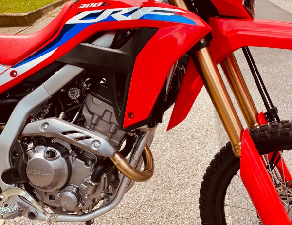

Bin heute ca. 75km mit dem Arrow (mit Kat.) gefahren gefahren und kann jetzt einen ersten Vergleich zur Serie ziehen:
...das Wichtigste zuerst, die Lautstärke:
  • Im Stand höre ich keinen maßgeblicher Unterschied in der Lautstärke heraus. Der Arrow hat einen etwas anderen Klang, etwas tiefer, etwas frecher. Aber der Serientopf klingt ja eh schon sehr gut, und wirklich leise ist er ja auch nicht.
  • Fahrt im unteren Teillast-Bereich, so mit 60-90km/h im 5. oder 6. Gang mit angelegtem Gas dahin rollen. Hier ist der Arrow in meiner Wahrnehmung gleich laut, vielleicht sogar etwas leiser aufgrund der etwas tieferen Stimmlage.
  • 1/2 bis 3/4 Gas (auf Zug): bis etwas 6.000/min ist der Arrow immer noch in etwa gleich laut, vielleicht minimal lauter gegenüber der Serie. Darüber wird er allerdings zunehmend lauter. Ab 8.000/min ist der dann deutlich wahrnehmbar lauter als der Serientopf.
  • Voll-Gas / Voll-Last: bis etwas 6.000/min ist der Arrow nur etwas lauter als die Serie, darüber wird's dann allerdings deutlich lauter. Das ist dann dieser typische Braaaap-Sound eines Einzylinders. Ab 8.500/min ist das dann für empfindsame Ohren vermutlich bereits etwas zu laut. Im Vergleich mit meiner Tenere 700 mit Yamaha-Akrapovic-Euro4-Anlage oder anderen Motorrädern ist der Arrow allerdings immer noch recht leise - es ist halt alles relativ.
  • Kernfrage: Kann man sich mit dem Arrow überhaupt noch guten Gewissens ins Unterholz wagen? Antwort: Ein ganz klares Ja! Wenn man nicht gerade im MX-Modus, mit Vollgas und permanent hohen Drehzahlen unterwegs ist, ist der Unterschied zur Serie m.E.n. zu vernachlässigen. Und selbst wenn, dann ist die Serie ja auch nicht gerade leise. Wenn man endurowander-typisch überwiegend eher nur dahin eiert, dann wird man keinen großen Unterschied ausmachen.
  • Autobahn, Dauerthema 110 km/h: Auch da habe ich keinen großen Unterschied zur Serie festgestellt. Klingt halt anders.
Leistung:
  • Wie vermutet/erwartet, ist für mich ist kein nachvollziehbarer Unterschied in Sachen absoluter Performance feststellbar.
  • Aber, es gibt tatsächlich wahrnehmbare Unterschiede in der Leistungsentfaltung. In der Serien gibt es bei ca. 6.000/min so einen kleinen Kick. Den empfand ich als recht unterhaltsam. Dieser Kick ist mit dem Arrow deutlich weniger spürbar. Sie beschleunigt zwar ab 4.000/min "gefühlt" etwas besser und gleichmäßiger, aber der Kick ist dadurch halt fast weg. In einer CRf300 Facebook-Gruppe wollen einige Arrow Nutzer eine spürbare Mehrleistung erkannt haben - das kann ich vom Gefühl her bisher eher nicht bestätigen.
  • Oben herum dreht sie - wie üblich bei solchen Anlagen - etwas freier aus. Aber auch das sind eher nur homöopathische Dosen an Mehrleistung die man da bekommt.
Sonstige Eigenschaften:
  • Gewicht: Kann man zwar messen (2,8kg weniger), im Fahrbetrieb merkt man davon aber logischerweise nix.
  • Sound: etwas frecher, oben herum etwas mehr Braaaap. Ich mag das!
  • Optik: Bereits nach der ersten Fahrt nimmt der Krümmer fast schon die goldene Farbe der Gabelstandrohre an. Sehr schick (siehe Bild).
Fahrzit:
  • Kann man haben, muss man aber nicht haben.
  • Wem die edlere Optik, das geringere Gewicht, ein wenig Braaaap oben heraus etwas bedeuten und das Investment nicht allzu weh tut, der wird seinen Spaß mit der Arrow-Anlage haben. Ich würde ihn mir wieder kaufen.
Soundcheck folgt...
