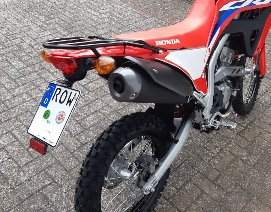

Ich befürchte, da kommt wenig Langzeiterfahrung, hat er nicht die CRF verkauft?

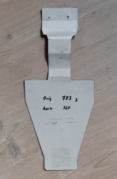

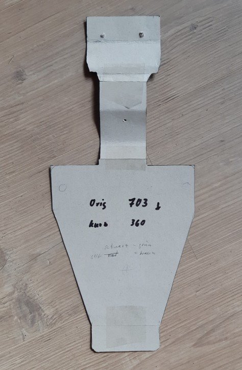

Davon abgesehn kann man das kurze Heck auch selbst machen, passenden Stecker für die Kennzeichenleuchte besorgen (ca. 5€), die Kennzeichenleuchte selbst (ca. 5€), eine Schablone machen und dann dickes (Alu-) Blech biegen, den Rückstrahler nicht vergessen.
Sieht fertig dann so aus und hält:
Halter
schablone
cyboli

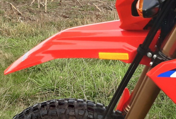

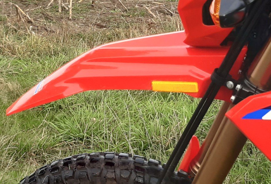

Was nehmt ihr als seitliche Reflektoren?
Ich hab nen gelben Standardreflektor längs geteilt und jeweils an den vorderen Kotflügel geklebt. Nein, nicht TÜV-konform, aber dezent und schaut fast aus als obs so gehört ;)
seite

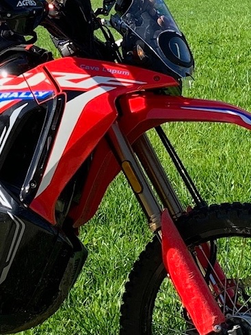

Bei Amazon, Ebay oder der Tante gibt es selbstklebende Gabelreflektoren.
Reflektor
Meine Rally: Bild
