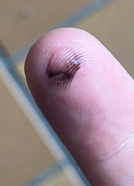

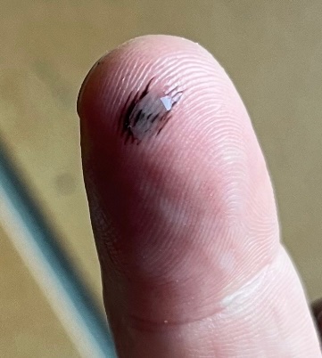

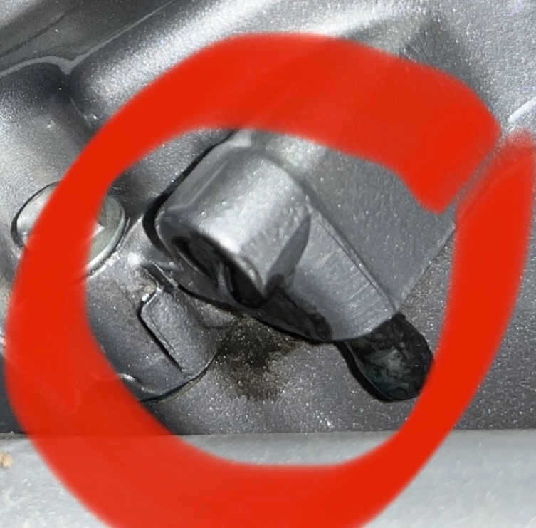

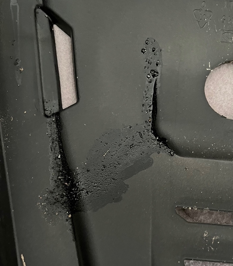

…hier mal paar Bilder (Die Bilder vom Motor sowie Motorschutz waren nach 700 km bis ich es bemerkt hatte, am Finger nach einer Kleinen Tour). Ist nach jeder Fahrt ein Tropfen kann man sagen. Mal hängt er sichtbat, mal muss man den Finger seitlich auf das Röhrchen drücken damit man es sieht. Das klare ist Kühlflüssigkeit, ist das dunkle Öl? Oder Dreck (keine Geländefahrten)? Ist meist beides was man dann am Finger hängen hat…

Und würdet ihr das nun machen lassen oder ist es gewissermaßen normal?

Nun Öl sollte da sicher nicht rauskommen. Das würde ich machen lassen.
Habe heute den Acerbis Motorschutz runtergemacht. Glücklicherweise alles trocken.

Ich selbst würde es erstmal im Blick behalten und bei der nächsten Gelegenheit (beim nächsten Ölwechsel) mitmachen. Die Menge ist ja doch sehr gering. Wenn du aber noch Garantie hast dann ab zum Freundlichen und den machen lassen

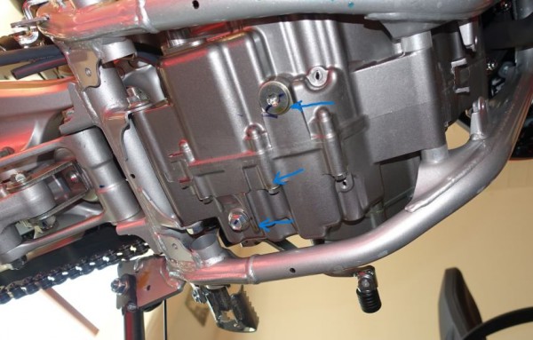

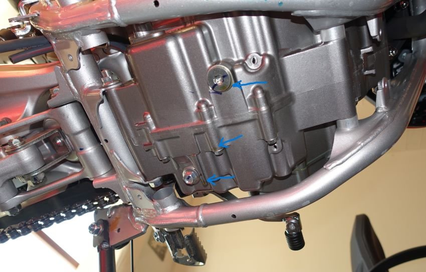

neben dem geschilderten Problem mit dem Bleed Loch zeigt sich bei mir Motoröl gleich an 3 Stellen. Dabei ist die Kiste nagelneu und steht bei mir vor der Erstzulassung im Haus.
Also ein Tropfen blaue Flüssigkeit am Boden und halbe Tropfen am Motorgehäuse.
Hat noch jemand Motorölaustritt?
Die dunkelblauen Marker an den Schrauben interessieren mich auch. Wurde das in Belgien gemacht?
Gruß aus der Eifel
