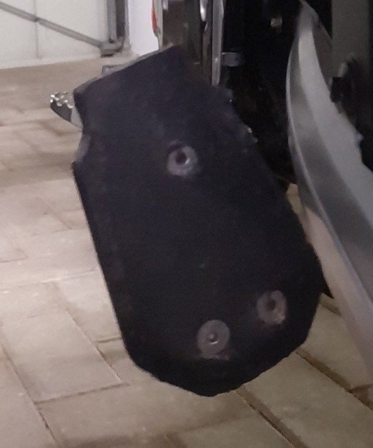

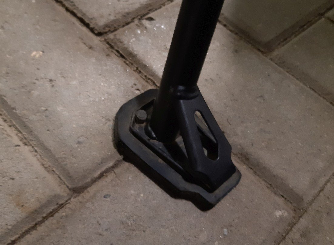

Beitrag von rso » Dienstag 26. Dezember 2023, 16:32
Bei mir sieht das so aus und ist mittels 3 Schrauben befestigt

Beitrag von Ferganez » Dienstag 26. Dezember 2023, 18:03
Sieht gut aus! Mache auch so.
