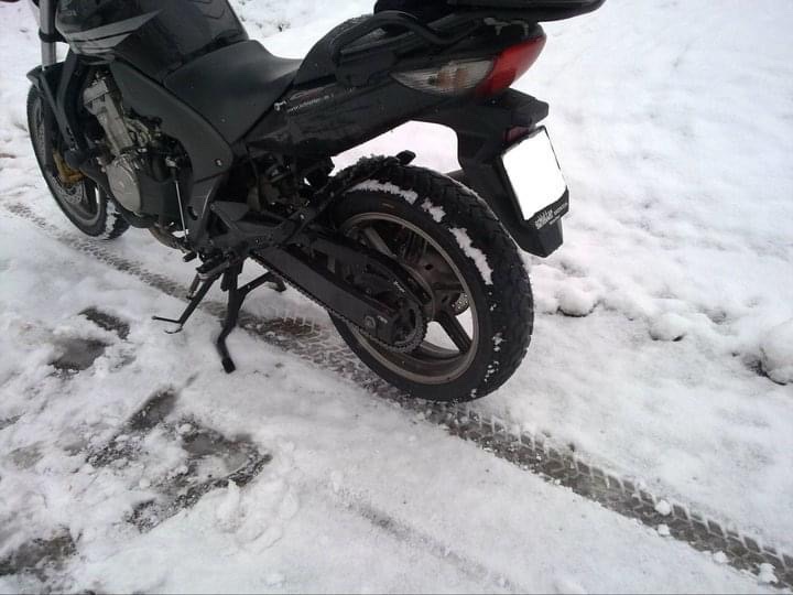

Warum nicht? Für den Winter Tiptop :D

Also für mich sieht das eher nach Reifenprofil als nach Stollen aus? :D :?:

Also ist kein Grobstoller :lol: aber ein Stollenreifen schon :)
