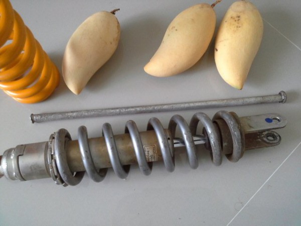

Beitrag von ken » Donnerstag 15. April 2021, 06:30
Hallo aus CNX
Feder vorspannung verändern
Eine Aluminium Stange ca.12 mm dick vorne zuschleifen
Kontermutter aufschlage.
Einer dreht mit beide Hände die Feder und der andere
schlagt mit der Stange auf die Einstellmutter.
Bei meiner wr 450 in Wien kann ich nur mit die Hände
durch drehen der Feder die vorspannung verändern.
Erich
Beiträge: 535
Beitrag von Mehrheit » Donnerstag 15. April 2021, 08:32
Was sind das für Früchte??
