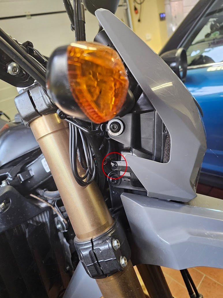

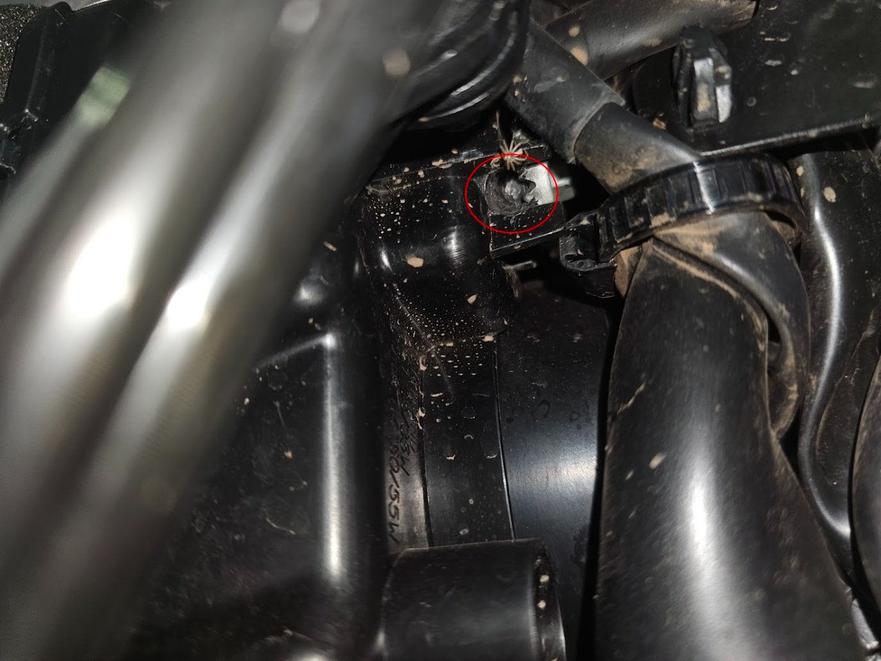

da sitzen die Einstellschrauben
und hier noch Bilder von meiner 300L
rechte Seite
linke Seite ist etwas versteckt. Der Schraubendreher muss in Pfeilrichtung eingesteckt werden
von schräg unten sieht es dann so aus
Beiträge: 1404
Re: Abblendlicht 300 Rally einstellen
Beitrag von bwm » Freitag 24. Oktober 2025, 10:11
die Einstellschrauben werden jeweils mit einem Kreuzschlitzschraubendreher betätigt
eine zentrale Schraube am Scheinwerfer kenne ich nicht. Ich fürchte fast, dass du jetzt den Scheinwerfer in der Lampenmaske gelöst hast?

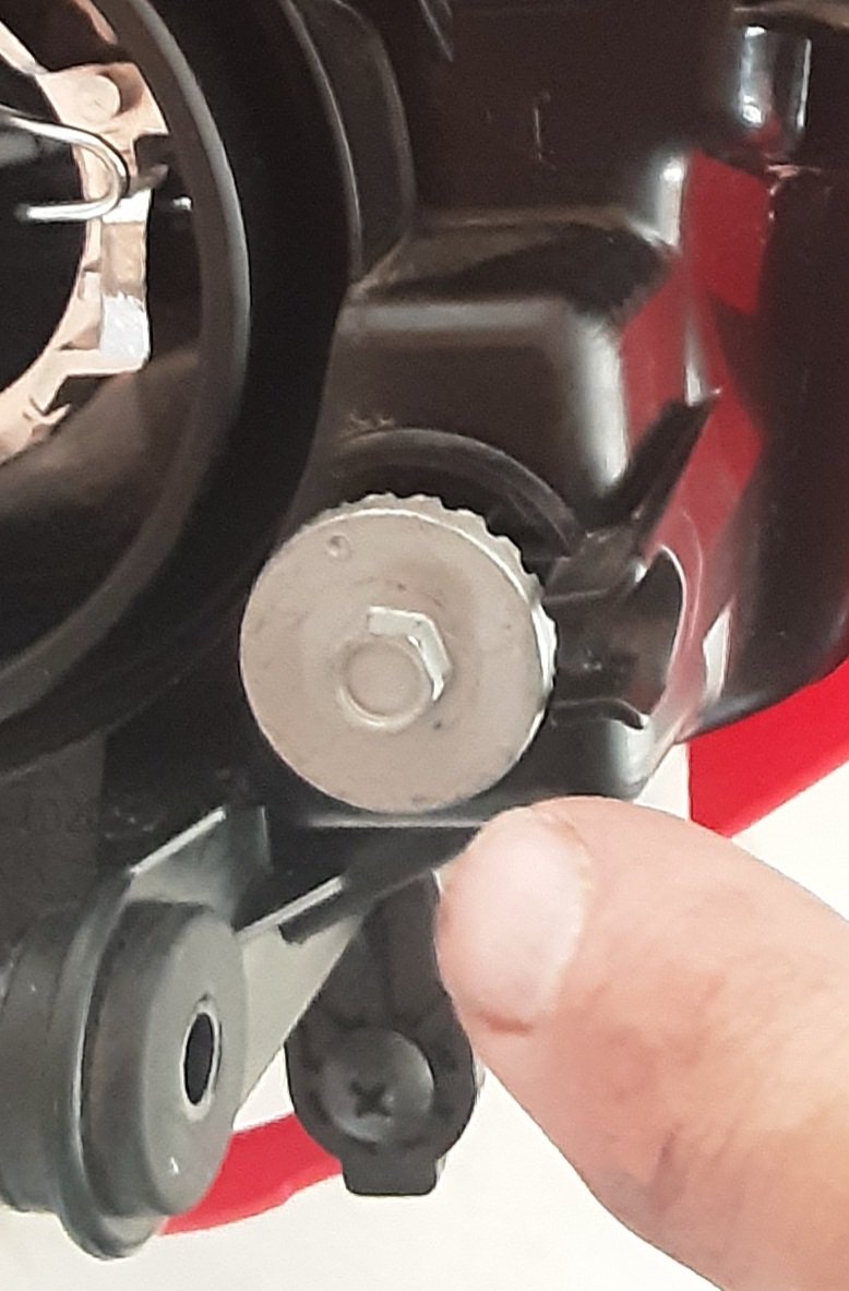

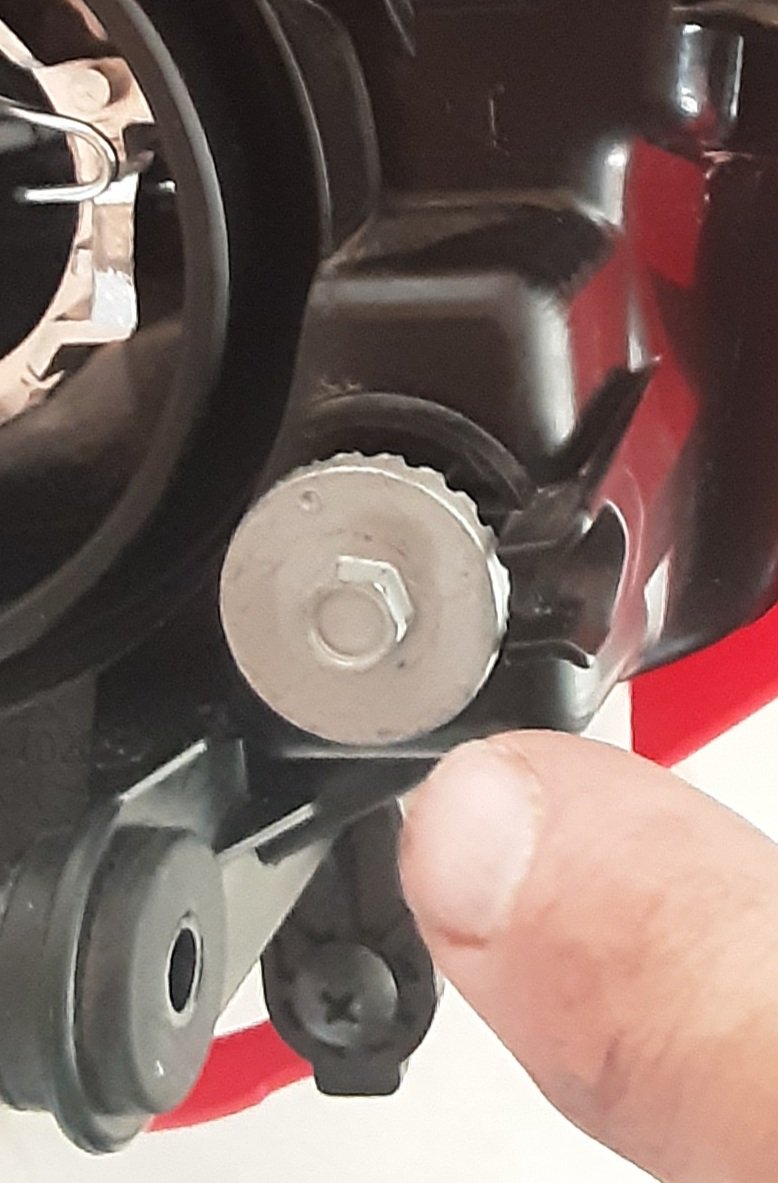

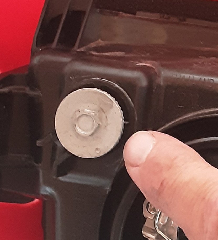

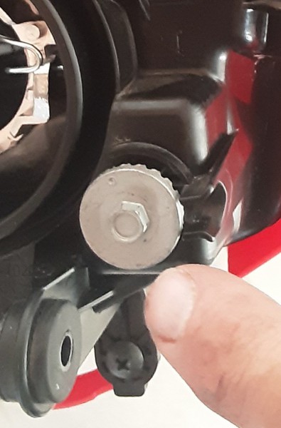

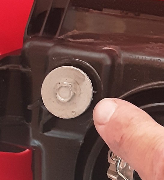

Beitrag von maximini » Dienstag 28. Juli 2026, 20:58
Hier mal Fotos wie das im ausgebauten Zustand (Scheinwerfer/Lampenmaske) ausschaut. CRF 300L, Baujahr 2022.
