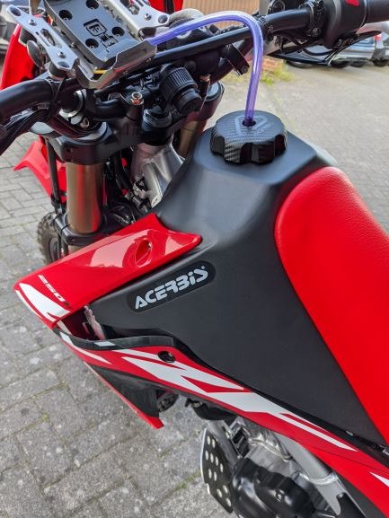

seit gestern ist der ACERBIS-Tank montiert.
Habe ich vom Meister machen lassen, der hatte nach Rückfrage keine Probleme bei der Montage. Nur die Plastikteile der Verkleidung im Bereich der Sitzbank sitzen jetzt etwas auf Spannung, weil alles etwas eng dimensioniert ist.
Heute auf einer ersten Runde durch die Norddeutsche Tiefebene nach Bad Zwischenahn war ich begeistert. Das Tanken kostet zwar etwas mehr aber nach über 100 km ist noch kein Balken der Tankanzeige verschwunden. Mal sehen wie weit ich morgen noch komme, bevor die Tanke angesteuert werden muss. Morgen geht es nach Varrel zum Fischbrötchen-Essen.
Der Überlaufschlauch sieht nicht wirklich gut aus und die Halterung ist auch verbesserungswürdig. Das Tanken geht ohne Probleme, keine innenliegenden Leitungen, die verhindern, dass die Zapfpistole ins Loch passt.
Erst war ich ja skeptisch, ob der Tank überhaupt an meine MD44 mit EZ 11/2020 passt, aber ein ACERBIS-Händler in Österreich gab mir Entwarnung und auch die Kennung in der Fahrgestellnummer sagt aus, dass es ein Modelljahr 2019 ist. Somit kann man m. E ohne Bedenken zugreifen, wenn in der Artikelbeschreibung von Baujahr 2017/2018 die Rede ist.

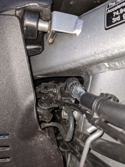

Beitrag von Bad Toro » Mittwoch 2. Juni 2021, 21:43
Der Überlaufschlauch liegt direkt am Tank an, es sieht aber nicht geknickt aus, soweit man das erkennen kann.

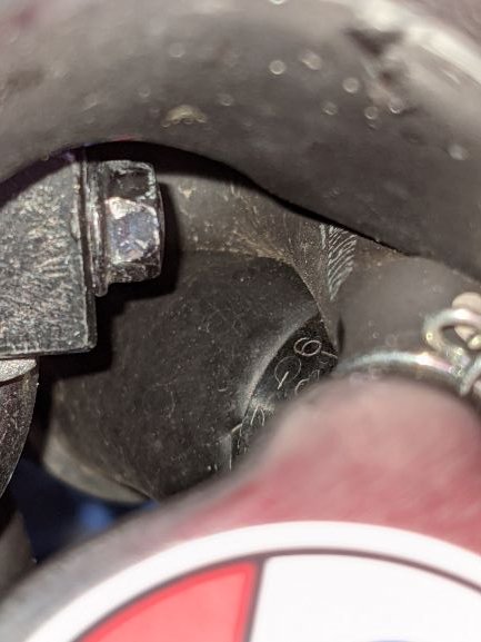

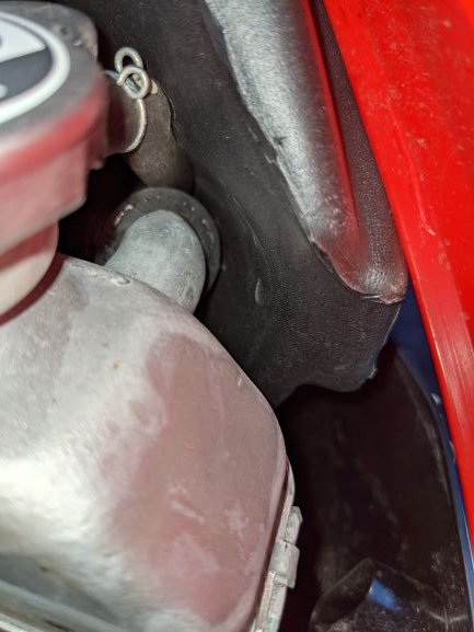

Re: Acerbis Tank
Beitrag von Bad Toro » Mittwoch 2. Juni 2021, 21:45
ein weiteres Bild:

Beiträge: 2026
Re: Acerbis Tank
Beitrag von LaLü » Mittwoch 2. Juni 2021, 22:11
Bad Toro hat geschrieben:
Alles klar, also gleiches Problem wie beschrieben. Danke Dir.
