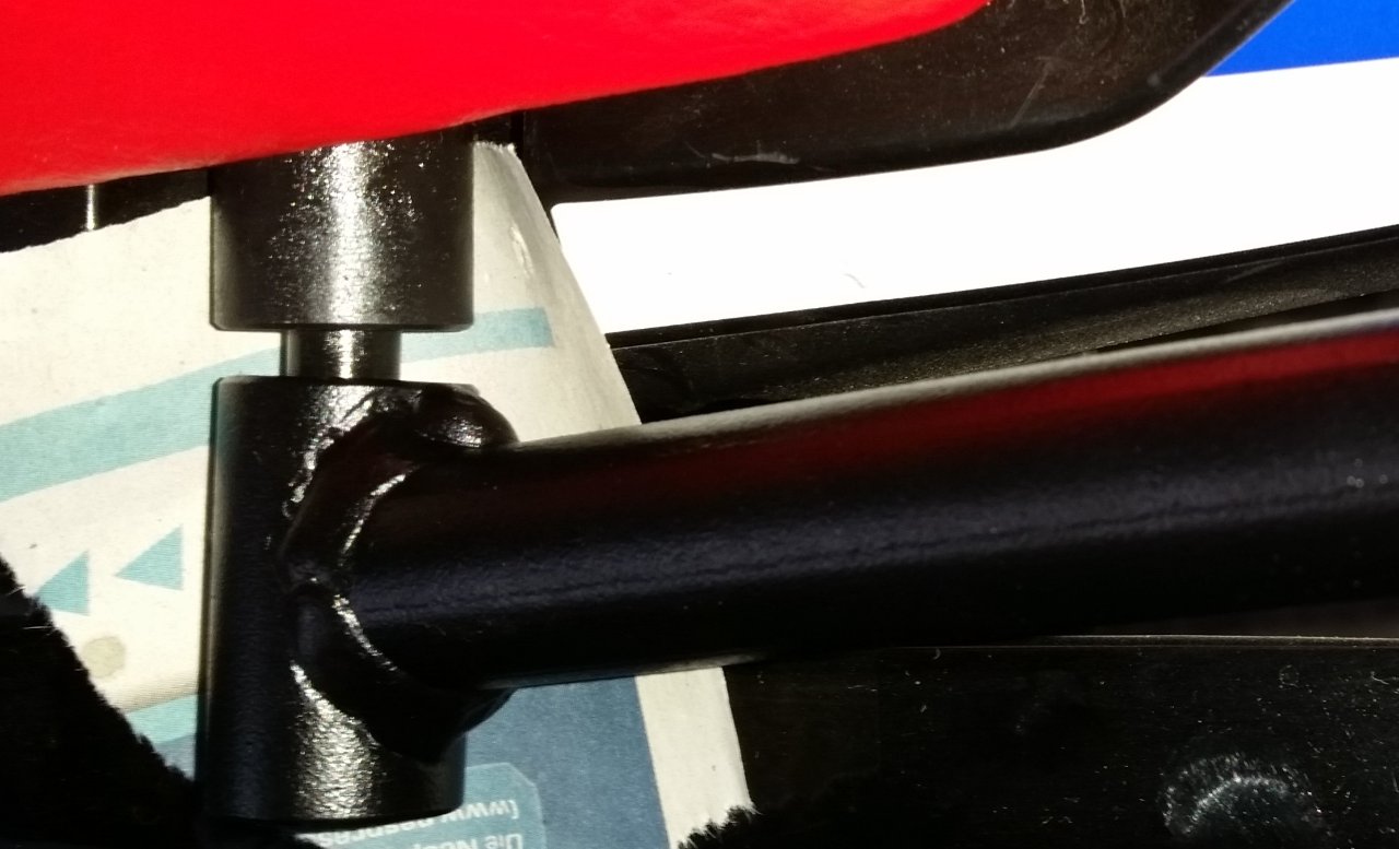

Hi Martin!
An den hinteren Aufnahmen ist die Passform gut bei meinem Träger von SW-Motech. Vorne ist er jedoch ca. 6mm zu weit. Ich habe links 2 und rechts 1 Unterlegscheibe dazwischen geschoben um ihn möglichst spannungsfrei zu verschrauben.
Auf dem Foto sieht man den Spalt zwischen Träger und Distanzhülse bei durchgesteckter Schraube.

Oha, das hätte ich nicht erwartet. Aber mit Unterlegscheiben könnte ich gut leben; Hauptsache, die Bohrungen fluchten.
