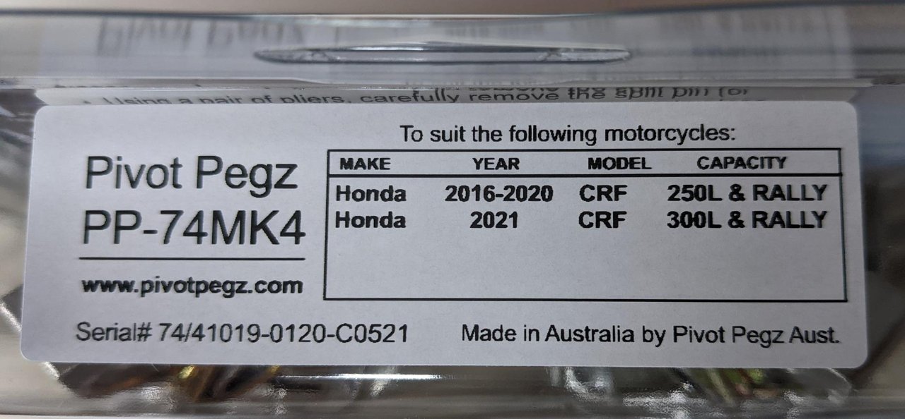

zu dem Thema hätte ich auch noch ein paar Fragen.....wenn die Message auf dem Pivot Typenschild richtig ist, müsste "eigentlich" die Kompatilitätsaufstellung ergänzt werden können-oder mache ich einen Denkfehler
Ich bin grundsätzlich auch an Zubehör-Rasten interessiert (möglichst -2 oder -3cm).....gibt es diesbezüglich etwas mit ABE?
sorry dafür, falls ich das überlesen habe

Für die PivotPegz gibt es vom Hersteller ein „echtes“ TÜV Gutachten. Damit kann man sich die Rasten eintragen lassen. Ich persönlich spare mir das aber (erstmal).
Die PivotPegz sind wohl faktisch ein 1 - 2 mm niedriger als die Serienrasten, laut PivotPigz fühlen sich sie sich aber ohnehin niedriger an Serienrasten. Weil man den Fuß nicht über eine feste (Vorder-)Kante abstützt, sondern die Kante nach unten weg-kippt - und das fühlt sich halt niedriger an.
Zusätzlich kann man die Achsen links und rechts tauschen. Damit wird der Raste 7mm tiefer und 3mm nach hinten verlegt. Woher ich das weiß? Ich hab einfach mal bei PivotPegz angefragt. PivotPegz empfiehlt die Raste zunächst nicht in der niedrigeren Position zu verbauen, die meisten Fahren wären bereits mit der gefühlten Tieferlegung zufrieden.
Ich werde die Rasten direkt in der tieferen Position verbauen. Wie haben die anderen das gemacht?

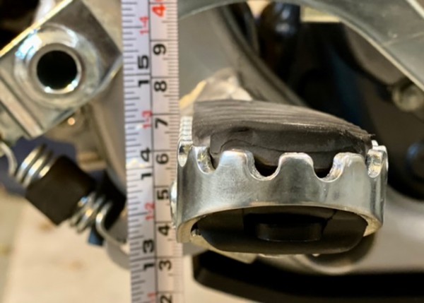

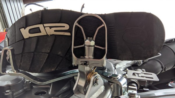

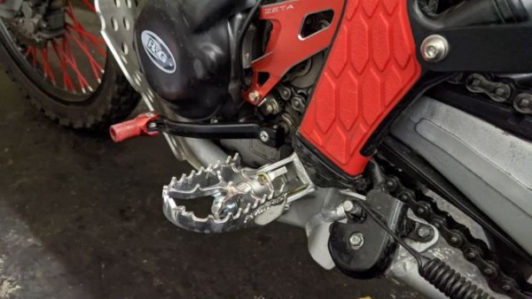

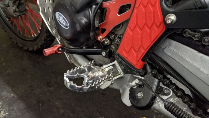

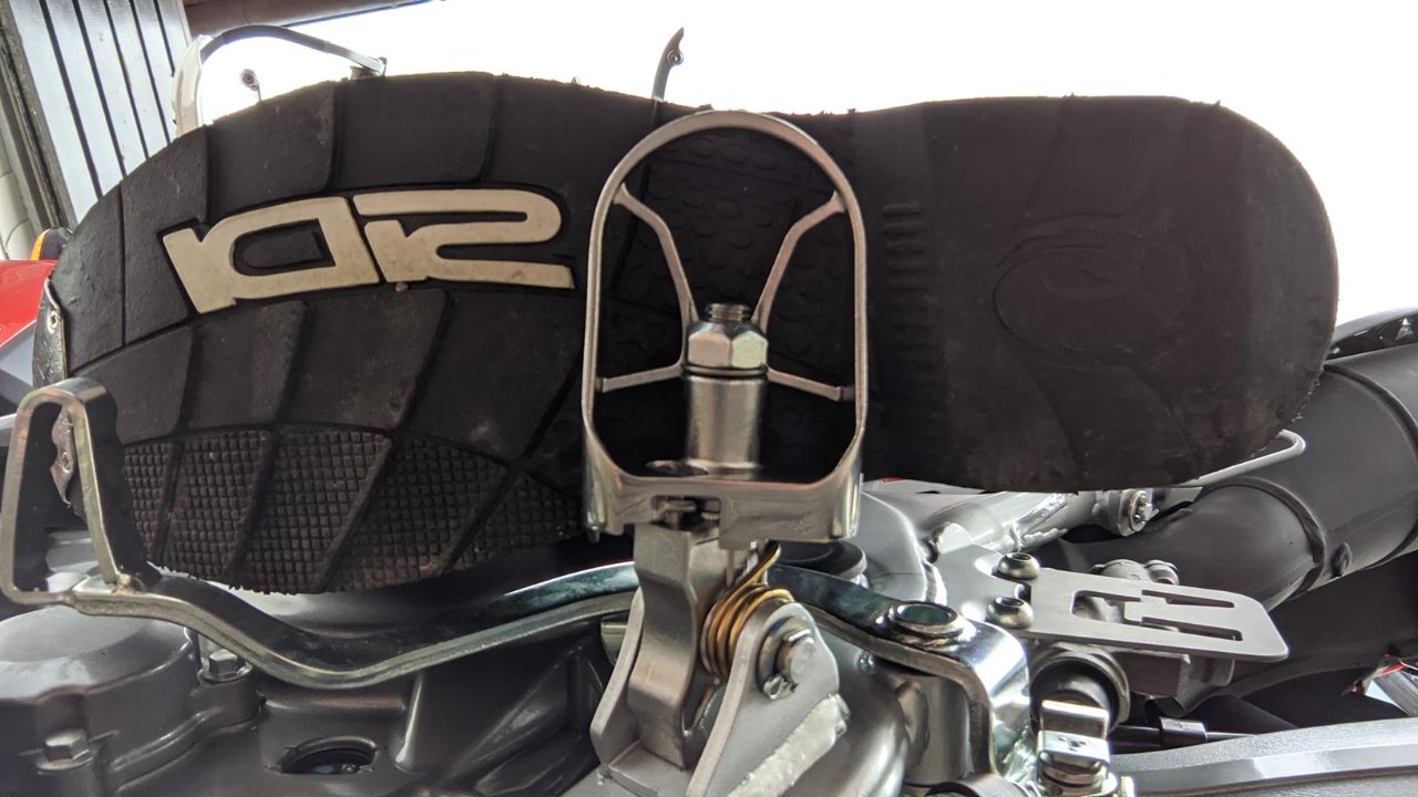

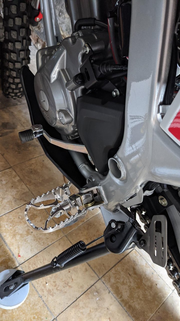

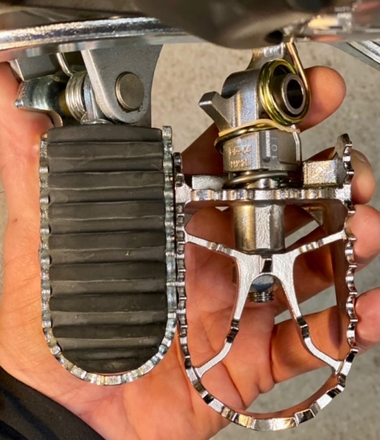

Nachdem der Weihnachtsmann/in meine PivotPegz wieder rausgerückt hat, habe ich ich sie heute morgen verbaut.
Die längere MK4 Variante ist der kürzeren MK3 - die ich schon gefahren bin - eindeutig vorzuziehen. Da die MK4 ca. 2cm länger als die CRF Serienrasten sind, steht man mit der Sohle endlich mal komplett auf der Raste. Der Grip auf der Raste ist hervorragend. Die Qualität ist natürlich auch sehr gut, dass muss sie allerdings auch bei dem Preis.

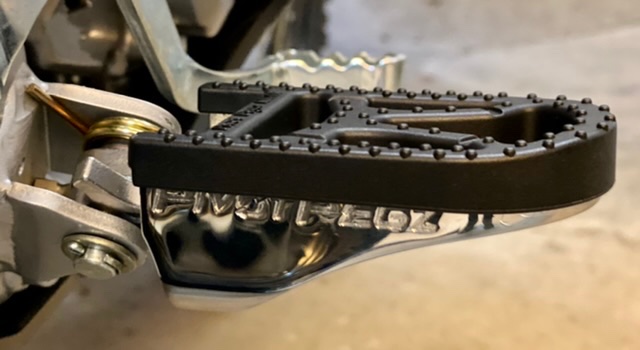

Ich hatte mir auch die optionalen Plastik-Sohlen-Schoneren, Pivot Pegz Toppers genannt, bestellt. Damit hat man erstaunlicherweise auch sehr viel Halt. Die werde ich aber erst später mal montieren.

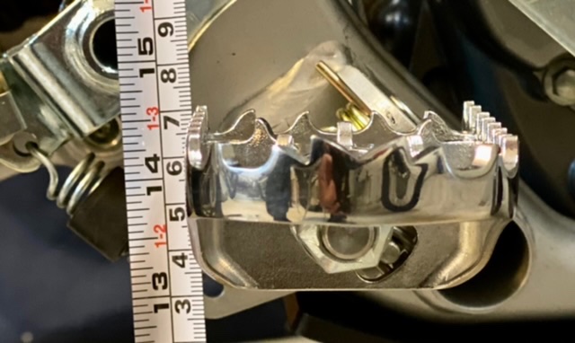

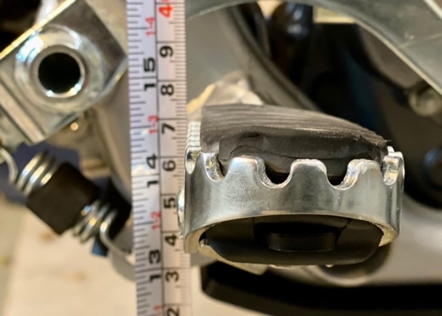

Ich habe die PivotPegz final in der tieferen (7mm) und weiter nach hinten (3mm) versetzten Position verbaut. Dazu muss man die Raste auseinandernehmen und die linke und rechte Achse tauschen. Allerdings habe ich festgestellt, dass die Rastenposition, gegenüber der CRF Serienrasten, selbst dann eher nur um ca. 0,8mm nach hinten versetzt ist und sich die Höhe gar nicht verändert hat. Allerdings fühlt es sich dennoch tatsächlich niedriger an, da die Raste sich ja nach vorne/hinten neigen kann. Ich werde den Fußbremshebel ggf. noch etwas nach unten versetzen.
Die „gefühlte“ Tieferlegung und die „messbare“ Rückverlegung hat genauso das Maß, dass sich mir erhofft hatte. Zuerst wollte ich mir die Rasten von Radan aus Tschechien bestellen, aber die waren mir etwas zu extrem.
Fahrzit (nach Probefahrt): Ein sehr edles Tuning-Teil das die Bike-Kontrolle und den Fahrkomfort primär durch die breitere und längere Raste spürbar erhöht.
