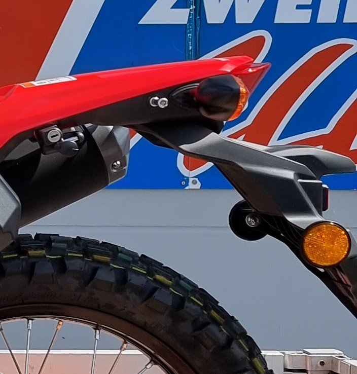

Sehr schön gemacht 👍🏼 entspricht leider nicht der BE und könnte einem strengen Prüfer auffallen.

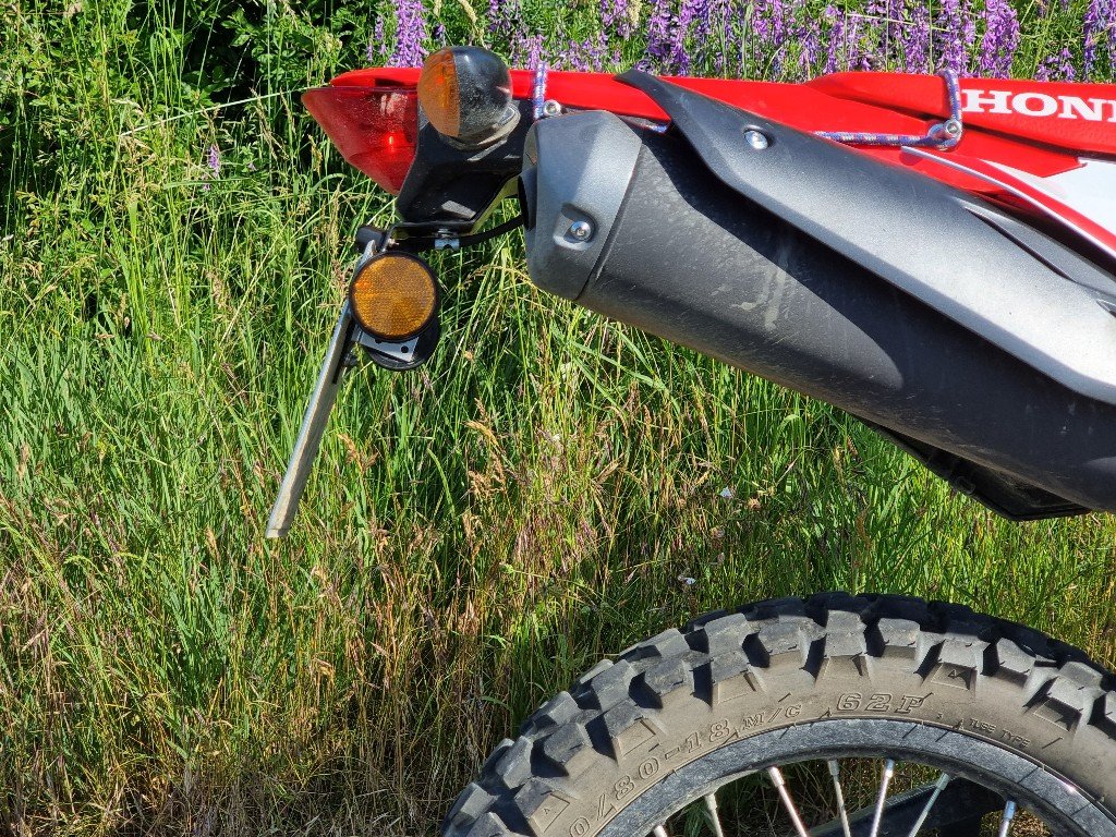

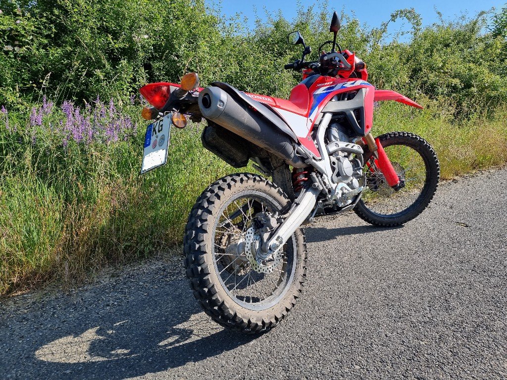

So, habe heute mein R&G "Tail Tidy" mit ABE für die Schildbeleuchtung montiert.
Bin ganz zufrieden. Habe die seitlichen Katzenaugen mit Winkeln befestigt, da ich vorne keine bessere Stelle gefunden (sieht überall nicht so toll aus). Fehlt noch der Reflektor unterhalb des Kennzeichens, hol ich mir bei Louis oder Polo.
Grüße, Rainer

Beitrag von raineken » Freitag 18. Juni 2021, 20:24
Zweites Bild

Beitrag von Crf249 » Samstag 19. Juni 2021, 15:12
Hallöchen
Diese Berufsbedingten Bedenkenträger,
Sind nicht sehr kompetent
Für Euro4 haben alle Motorräder gelbe
Seitenstrahler vorne.
Hinten ist das nicht der Fall..
Welche Honda hat hinten Seitenstrahler
Sehr wenige.
Seit 2000 gelten EU Regeln
Gruß Uli

Beitrag von raineken » Samstag 19. Juni 2021, 20:38
Habe die orangen Reflektoren vom Original Honda Heck abgeschraubt und an eine ähnliche Stelle montiert

Beitrag von Crf249 » Samstag 19. Juni 2021, 23:14
Hallöchen
Durch die separate Regelung der UNECE
sind ander Seite gelbe Rückstrahler
Vorgeschrieben ,zulässig ist dabei die
Anbringung eines einzelnen (vorne)
oder eines Paares(vorn+hinten)
Anbringung höchstens 90cm
Gilt sei 2017
Somit reichen die vorderen der Regelung, hinten sind vermutlich nur welche weil eine Halterung da ist ,
In Nordamerika sitzt ein Roterstrahler
An der Montagestelle.Welcher in Europa nicht zulässig ist
