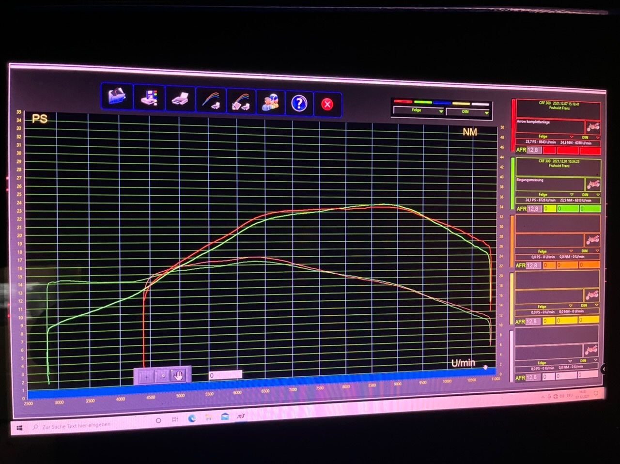

Re: CRF 300 L - Arrow Full System
Grün = original Auspuff
Rot = Arrow Komplettanlage ohne Kat mit Db-Killer

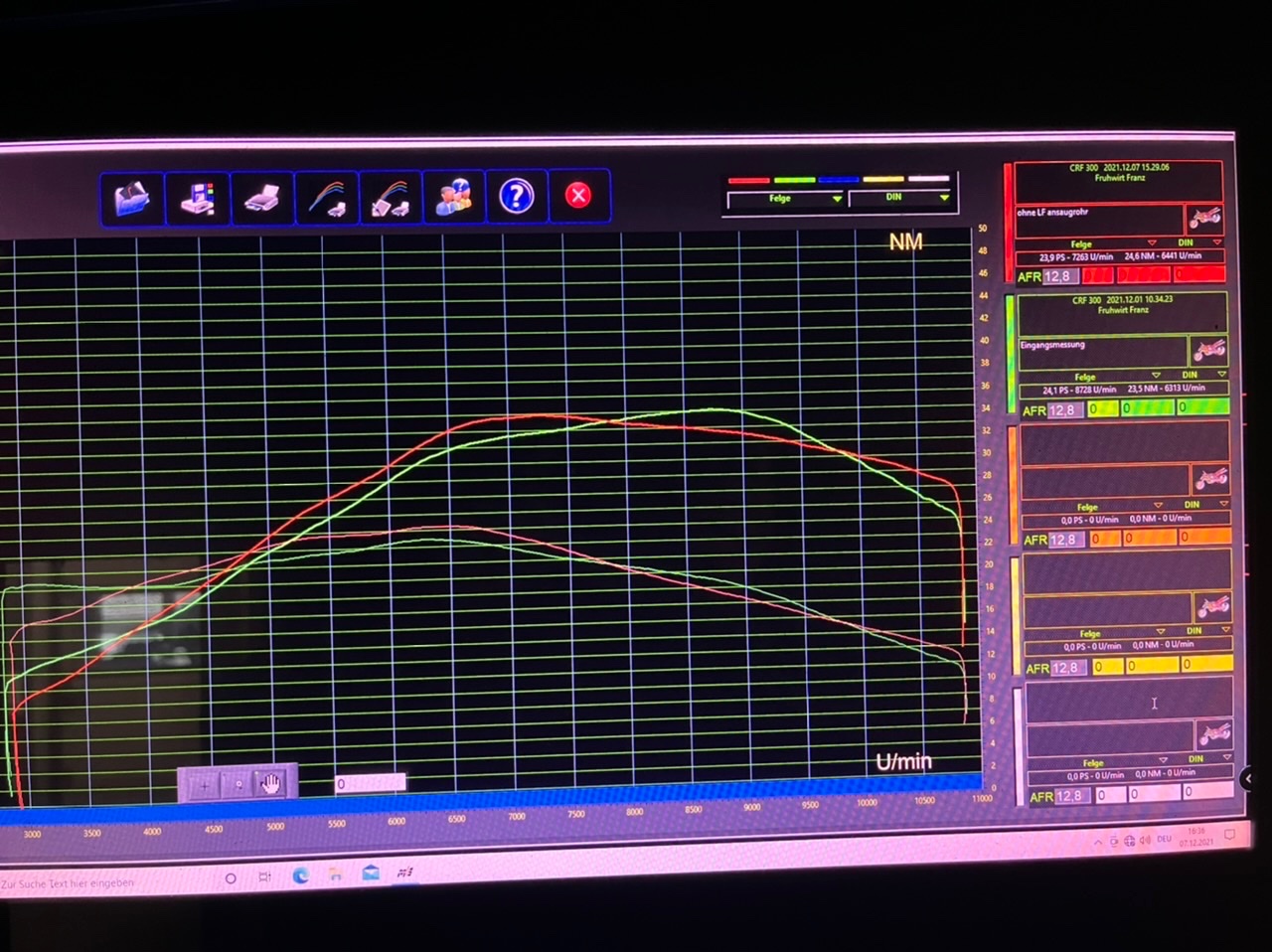

Rot = Arrow Komplettanlage ohne Kat, mit Db-Killer, ohne Schnorchel
Sehr interessant. Danke
Das deckt sich mit meinem Bauch Gefühl, dass sie unten herum etwas mehr Kraft hat und oben raus etwas freier dreht. Allerdings finde ich, dass sich auch unter 4000 besser geht. Aber das sagt das Chart was anderes. Ob das an meinem Kat liegt, der etwas mehr Staudruck aufbaut - eher wohl nicht. Also meine Einbildung.
Jetzt fehlt nur noch mehr Zuluft und ein passendes Mapping und die Kurve macht einen (wahrscheinlich spürbaren) Sprung nach oben.
