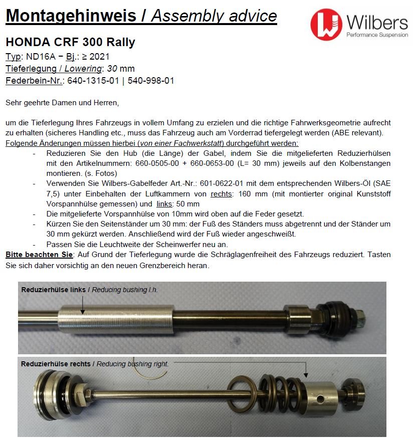

Also das -30mm Set für die Gabel ist eine Frechheit.
Nachdem ich Wilbers den Gabelholm eingeschickt hatte, weil der Spacer eben nicht über der Topout-Feder montiert werden kann, wie sie sich das theoretisch ausgedacht hatten, aber offensichtlich noch nie verbaut hatten, kam das Ganze letztendlich zurück. Natürlich haben sie ohne einen vernünftigen Spacer nachzuliefern, die schäbige Alu-Spacer Hülse einfach unter die Topout-Feder montiert, was sie mir bereits am Telefon vorgeschlagen hatten. Das ist absoluter Pfusch und ich habe um eine ordentliche Lösung gebeten. Selbst so zusammenpfuschen hätte keinen Versand zu Wilbers benötigt. Das Ganze klackert natürlich blöd herum und wie das nach einer Weile Benutzung dann ausschaut, will ich gar nicht wissen. Vermutlich werde ich mir eine vernünftige Kunststoff-Hülse drehen lassen müssen.
Allerdings bin ich ziemlich verärgert, dass dieser Schrott eine ABE bekommt und noch einen Haufen Geld kostet. Zukünftig werde ich lieber auf asiatische Firmen setzen und noch jede Menge Kohle sparen.

Hier mal das Schreiben was von Wilbers kam.

d.h. die liefern dir dann einen Dämpfer ohne KBA Nummer oder wie ist das zu verstehen?MopedDennis hat geschrieben: ↑Donnerstag 17. Februar 2022, 18:53Hier mal das Schreiben was von Wilbers kam.
MopedDennis
- Beiträge: 115
- Registriert: Donnerstag 10. Februar 2022, 09:33
- Mein Motorrad::
Re: CRF 300 L - Wilbers Fahrwerk
Ohne ABE dann.
Ich hab jetzt (über dem Honda Händler) die Gabelfeder mit geordert.

Wir wollten die -30 mm-Tieferlegung am Wochenende auch mal angehen. Haben uns deshalb heute nochmals bei Wilbers informiert was wie an der Gabel gemacht werden soll. Anbei gabs dann folgende Anleitung:
Da bin ich nun mal gespannt.
