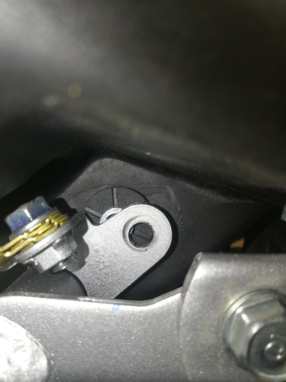

Beitrag von LaLü » Mittwoch 2. Dezember 2020, 14:18
Moin Heiko,
da ich mir den Tank ja ggf. auch zulegen möchte, habe ich im www mal nachgeforscht.
Könnte es evtl. sein, dass Du die Benzinleitung und/oder etwas Anderes unter dem Tank eingeklemmt hast?
Würde evtl. passen, schau mal hier: Bild 9

Beitrag von Heiko » Mittwoch 2. Dezember 2020, 18:38
Moin Lalü,
ich bin mir sehr sicher, dass keine Leitung dazwischen klemmte. Die Benzinpumpe habe ich sogar weggelassen und die Benzin Leitung unten aus dem Rahmen gucken lassen.
Ich habe wirklich alles versucht, um den Tank ohne Bearbeitung des Rahmens bzw dessen Halterungen zu montieren und letztlich den Tank leider ohne Erfolg gestern zurückgeschickt :(
Ich drücke dir aber ganz fest die Daumen, dass es bei dir klappt.
